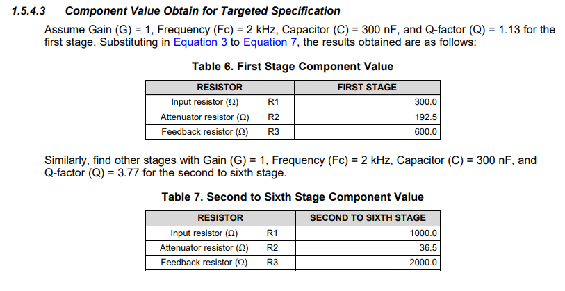

大家好:
我使用 TIDA-01036 作为设计全差分带通滤波器的参考。  用于仪表鉴定的高 Q 有源差分带通滤波器参考设计(修订版 A)中提供了一些公式来计算一级的 R 和 C 值。 完整的六级滤波器必须具有 10 的 Q(因为其中心频率为 2kHz、其带通带宽约为 200Hz)。 但是、在这些公式中、它们会根据阶段使用不同的 Q 值:
为了使用公式、我需要计算这些“部分“Q、但文档中没有关于如何执行的线索。 我的问题是、如何获得它们?
提前感谢您。
    [引述 userid=“602931" url="“ url="~“~/support/amplifiers-group/amplifiers/f/amplifiers-forum/1609027/ths4551-tida-01036-q-factor-of-each-stage ]用于仪表认证的高 Q 有源差分带通滤波器参考设计(修订版 A)
    该文档的链接: 用于仪表认证的高 Q 有源差分带通滤波器参考设计(修订版 A)
    您好、
    我一直在寻找一个公式,我找不到任何关于这方面的文档。 我将询问团队是否有这方面的信息、但它很可能在仿真中被捕获和调整、因为它很可能涉及捕获滤波器级的有效 Q 因子。
    Ignacio
