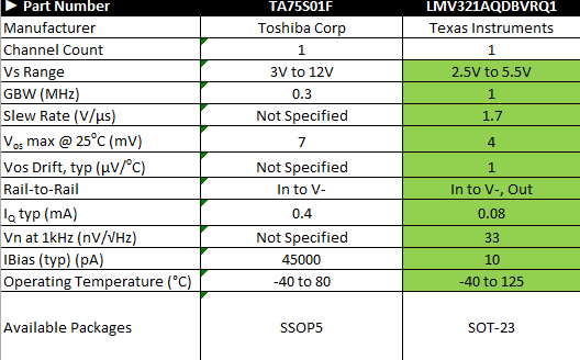

您能否提供 TA75S01F 的汽车级可更换设备?
    嗨、Ryo、
    您认为 LM321 (非自动,30V)或 LMV321A-Q1 (自动,5.5V)怎么样?
    如果这些选项不完全符合应用要求、请考虑 TLV9151-Q1 (CMOS、16V、RRIO,单通道)或 LM2904B-Q1 (双极,成本优化,36V,双通道)(如何处理未使用的运算放大器?)
    为了快速跟踪器件选择、 该应用的主要规格是什么?
