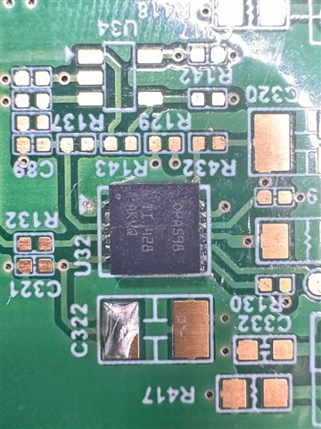

我在使用 OPA598 时遇到问题。
电源条件
正电压=+5.0V
负电压=–5.0V
正电压电流消耗= 2 –3mA
负电压电流消耗= 200mA(电源供应商电流限制)或更多
OPA598 的输入电压为 0V、200mA 在为器件加电后立即流动。
同样、从 PCB 上移除所有元件、仅安装 OPA598 并为其通电。 电路图附在后。
我期待着你的迅速协助。
Brian

    感谢您评估我们的 OPA598、很遗憾听到您在这里遇到了问题。
    好消息是,我可能知道问题是什么,坏的是,它可能需要一个板旋转或一些特别创造性的蓝色布线。
     为方便起见、OPA598 将所有数字信号都以 E/D COM 为基准、但我们仍然强制要求器件的所有模拟相关功能以 V-为基准。
    这与以下两个方面相关:
    1.电流限制
    2.散热垫
    ILIM 利用器件内部的~3.687V 带隙电压基准(以 V-为基准)。 这意味着、通过 Rcl 连接到 GND 实际上会流向电流的方向、并可能导致 ILimit 函数出现问题。
    我自己不小心这样做了、虽然它肯定会应力该器件、但它不一定会导致 OPA 拉取值为数百 mA 的 V-电流。
    但是、导致过大电流的原因与散热焊盘的连接有关。 我们选择在此器件上使用导电芯片连接、以帮助提高热性能、这意味着散热焊盘电压必须与基板电压相同。 否则、我们将看到大电流从 V-流向 GND。
    一种简单的方法来检查 OPA 是否仍在工作、暂时将电路板的 V-设置为 GND、看看您是否仍可使该 电路通过单电源运行正常运行。 这会删除电路的双向功能、但暂时可能有助于进行电路评估。
    我们很乐意查看电路图。
    如果您能够在电路板上尝试单电源测试、请告诉我。 我没有看到与 OPA598 配置相关的任何其他问题、但更大的控制环路仍是不错的测试选择。
    Jacob

    如您所述、散热焊盘连接是一个问题。
    通过将散热焊盘连接到 V-、可以解决该问题。
    负电压有效电流= 5mA
    电流已降低至正常水平。
    我非常感谢你的帮助。
    Brian
