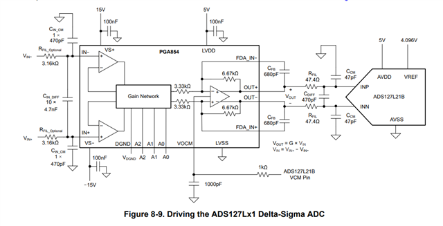

    如果您尚未使用模拟工程师计算器的 共模和差分 滤波器:ANALOG-ENGINEER-CALC 计算 工具|德州仪器 TI.com
    我会将输入滤波器从 40kHz 更改为一个激进得多的滤波器。 在通过放大器之前、可以滤除位误差中的很多误差。
    由于目标频率范围高达 10kHz、因此可以尝试 30kHz。
    如果这样可以提高性能、请继续降低、同时检查 10kHz 的精度是否完好无损。
    下面是我在 PGA854 上使用的滤波器示例、PGA854 是一款目标频率为 1kHz 的同级器件:
    ADS127 提供了哪些 SNR 和 THD 值? 增益为 1 的任何位置?
    您的有效位数是多少?

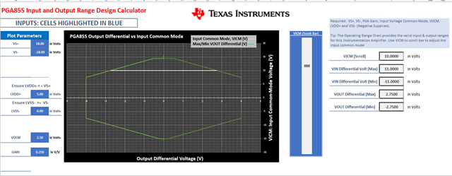

    相关的值。
    PGA855 原理图中的电源 在输入电压电源 (Vs+和 Vs-) 中为±5V、在输出级电源中为 5V 单端电源 (LVDD = 5V、LVSS = 0V)。
    我正在利用产品页面中的计算器进行以下分析: PGA85X-PGA370 INPUT-OUTPUT-RANGE-DESIGN-CALC 计算工具|德州仪器 TI.com
    使用这些电源对于 PGA855、可接受以下输入共模电压:
    产生以下输入和输出:
    我们可以将其视为单端信号。 它由+12V 和–12V 供电、  AINH_P 上的输出为 20Vpp AINH_N 通常被理解为接地。
    上述说明的共模电压为 10V、差分电压为 ±10V、PGA855 将无法得出正确的结果。
    为了能够使用此输入运行、PGA855 所需的电源如下所示:
    • Vs+= 18V
    • VS -=–18V
    • LVDD = 5V
    • LVSS = 0V
    祝您一切顺利、
    Carolina

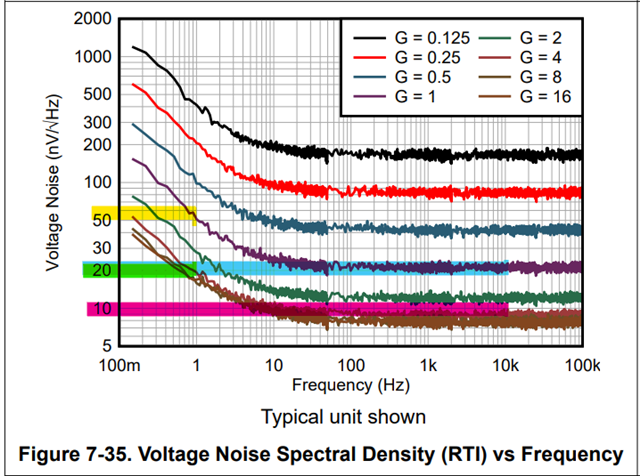

    我想提出另一个问题。 在接地短路期间进行噪声测试时、在 G=1 的 PGA855 下、1Hz 电场采集通道的 PSD 为 141nV/√(Hz)、并且在 10kHz 频段内、PSD 为 69nV/√(Hz);当 G=4 时、1Hz 电场采集通道的 PSD 为 58nV/√(Hz)、而在 10kHz 频段内、PSD 为 38nV/√(Hz); 1Hz 频率下磁场采集通道的 PSD 为 137nV/√(Hz)、在 10kHz 频带内、PSD 为 82nV/√(Hz)。 我可以问这是否正确?
    公务员制度委员会
    您好:
    与器件数据表中的图 7-35 相比、您看到的数字感觉很高。
    请您向我解释一下“在接地短路期间进行噪音测试“的含义是什么?
    祝您一切顺利、

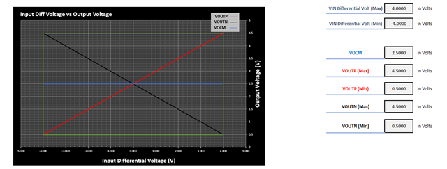

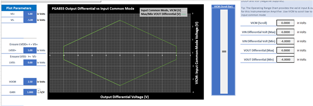

    此外、  我还想问、在原理图中、VS+为 5V、VS-为–5V、LVDD 为 5V、LVSS 为 GND、VCOM 为 2.5V、当 G 为 0.25、1、4 和 16 时、PGA855 在此电源条件下允许的最大输入电压(以 Vpp 为单位)是多少?
    我的结果如下所示。
    公务员制度委员会
    您好:
    这些答案来自之前分享的计算器:  PGA85X-PGA849 INPUT-OUTPUT-RANGE-DESIGN-CALC 计算工具|德州仪器 TI.com
    Vs+为 5V、VS-为–5V、LVDD 为 5V、LVSS 为 GND、VCOM 为 2.5V
    增益 允许的最大输入
    以 VICM 为中心
    允许的 VICM OUTP - OUTN
    0.25V/V ±5Vpp 0 伏 3.125V - 1.875V =±1.25Vpp
    1V/V ±4Vpp –0.45V 至 0.45V 4.5V - 0.5V =±4Vpp
    4V/V ±1Vpp –0.5V 至 1.95V 4.5V - 0.5V = ±4Vpp
    16V/V ±0.25Vpp –0.5V 至 1.95V 4.5V - 0.5V = ±4Vpp
