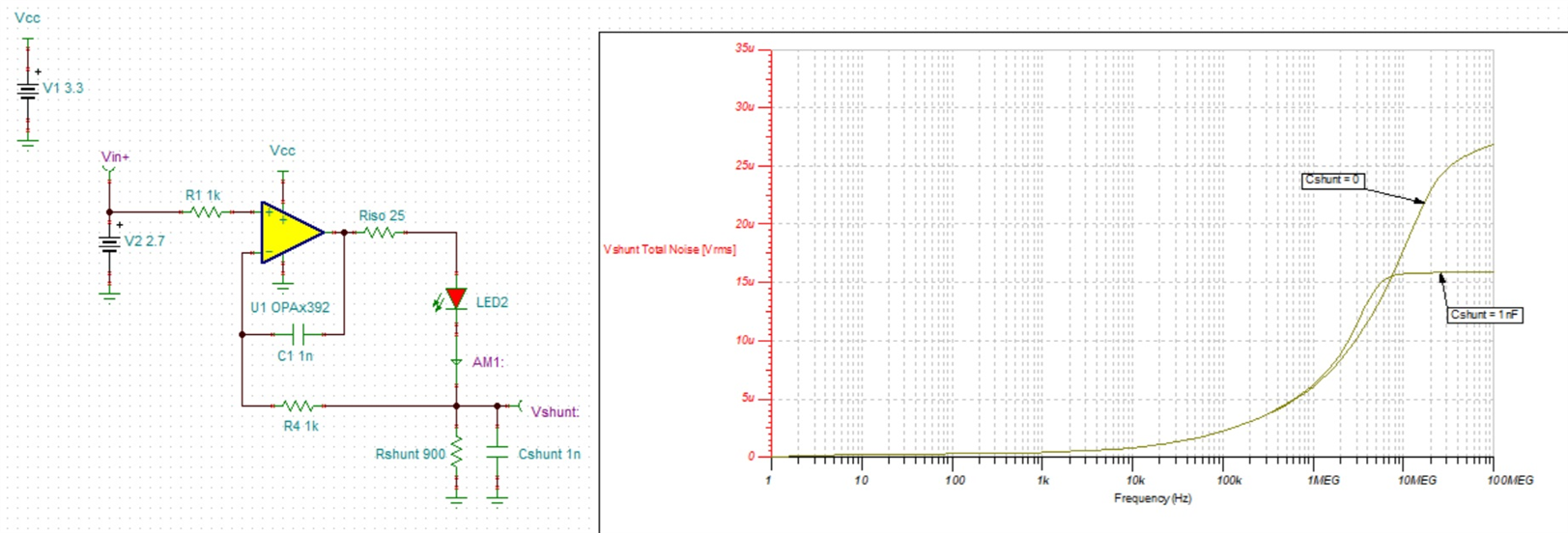

我将介绍驱动低电流激光二极管的合适选项、并找到这篇文章:
https://e2e.ti.com/support/amplifiers-group/amplifiers/f/amplifiers-forum/1362224/opa392-low-noise-voltage-to-current-converter-aka-voltage-controlled-current-source-for-laser-diode
在本设计中、他们使用了 100mA 电流、我知道 NPN 晶体管是这样的、但是如果我们使用 2 –3mA 恒定电流、我们(或者应该)只使用运算放大器驱动激光二极管该怎么办?
或者、使用 2 –3mA 电流时、是否有更好的方法来实现此目的?
恒流驱动器的主要规格为:
  • 器件工作时的温度为 25 至 50 摄氏度
  • 激光电流在 2 –3mA 范围内
  • 激光电压为 1、8V 至 2、6V、具体取决于电流
  • 电源电压为 3、3V(如果这是限制因素,我们可以稍微提高一下)
  • 低噪声 1Hz 至 2000Hz 面积
