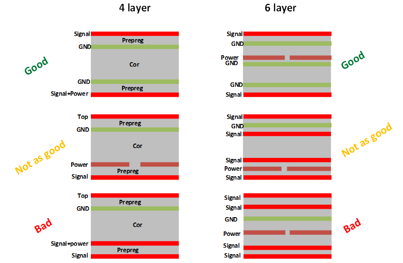

    • 如果可能、我建议 PCB 中交替使用 GND 层。 如果系统中存在噪声、我们希望所有内容都“一起移动“并以同一 GND 为基准。 此外、GND 层越多、该 GND 的表面积和稳定性就越大。

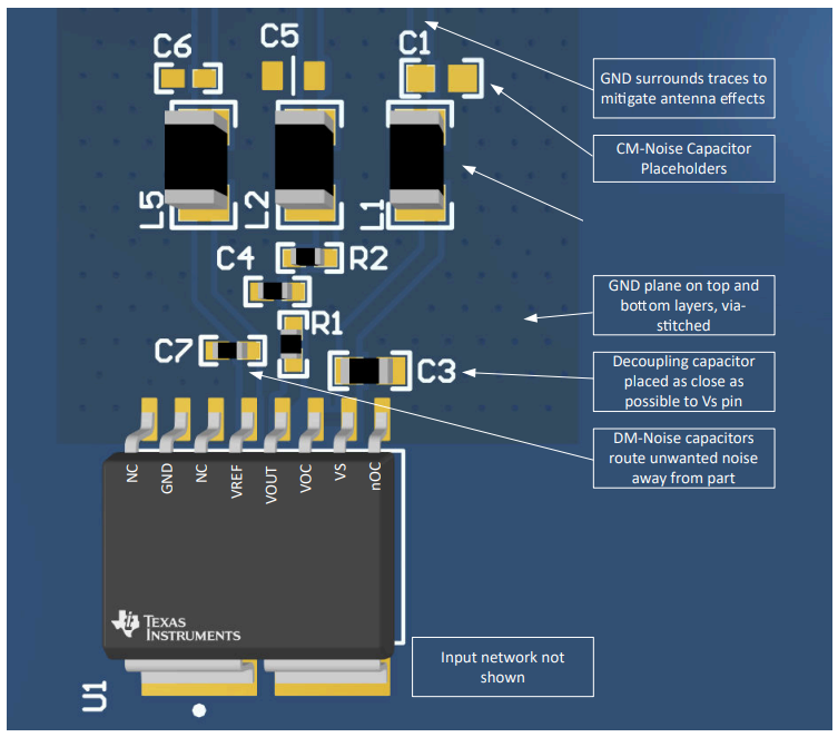

    • 尽管这是不同的器件、但我建议采用低噪声布局、如本应用手册所示、其中顶层的 GND 与内部 GND 层相连。 我只想在您的应用中指出 LV 布线或 INA241 输出的 GND 拼接和屏蔽:

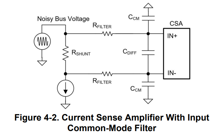

    • 输入侧:
      • 我们将能够调整此滤波器、以获得适当的截止频率、并且共模电容将根据电压波形的上升时间来调整大小。
    • 输出侧:
      • 我认为、正如我在上面建议的那样、在进出电缆线束时、布局至关重要。

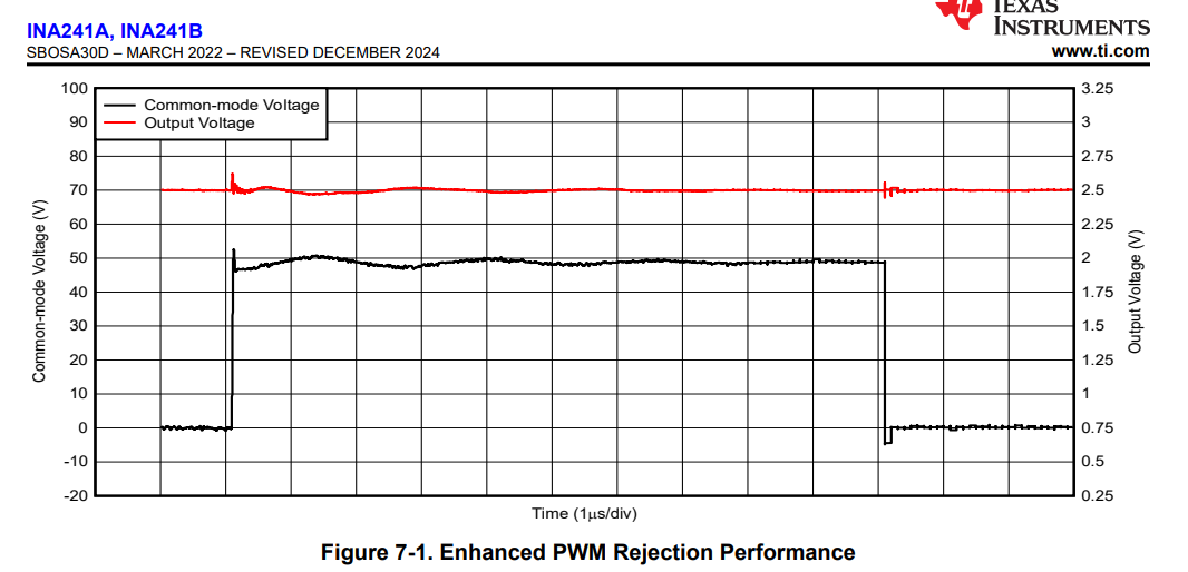

    抗 PWM 器件通常不建议使用输入滤波器、但是、我认为我们要寻找尽可能干净的输出波形、因此为输入滤波器元件留出空间可能会大有裨益。 我想避免这里显示的失真:

    您好、
    我们使用的是 MOSFET IUA170N10S5N031、其额定上升时间约为 6ns。 ≈此上升时间、相应的共模转角频率约为 53MHz (fc π 1/(2 π tr·))、表示开关边沿产生的共模噪声包含高达约 50MHz 的显著频谱能量。
    为了缓解电流检测放大器 (CSA) 输入端的这种共模噪声、我们实施了无源 RC 输入滤波器。 作为设计指南、滤波器截止频率选为共模转角频率(即 5MHz 附近)的十分之一、以便在远低于噪声带宽的情况下实现足够的衰减。
    建议的组件值如下:
    RFILTER = 47Ω(IN+和 IN−上都有串联电阻)
    CCM = 1nF(从每个输入到模拟接地)
    CDIFF = 47 pF(IN+和 IN−之间)
    使用这些值:
    共模截止频率为
    FCM = 1 /(2π·RFILTER·CCM)≈3.4MHz
    差模截止频率为
    FDIFF = 1 /(2π·(2·RFILTER)·CDIFF)≈36MHz
    这确保共模噪声在低 MHz 范围内显著衰减、而差分电流检测信号带宽在很大程度上不受影响。

    您好 Abdul、
    [quote userid=“652934" url="“ url="~“~/support/amplifiers-group/amplifiers/f/amplifiers-forum/1607930/ina241a-q1-selection-of-csa-for-foc/6205085
    [/报价]
    这一切都是正确的。
    以下是我对您建议的解决方案的评论:
    建议的组件值如下:
    [/报价]
    • 为了获得最佳精度、我将 RFILTER 减小到 10Ω(越低越好,如本应用手册:电流检测放大器的输入电阻误差)中所示)
    • 我将在考虑较低电阻的情况下重新计算所需的截止频率、并且 CDIFF 的电容应至少比 CCM 大 10 倍。 原因是在放大器增益较低频率电容器两端的电压之前、高频内容应“分流“。
    • 我还建议在 50MHz 处使用具有低阻抗点的共模电容器。 如果您告诉我帽的封装尺寸、我可以帮助您进行选择。
    我希望这对您有所帮助、
