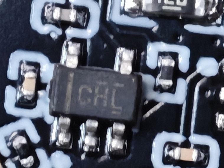

我购买了几款 OPA330AIDCKR 芯片、并注意到它们的丝印标记与我之前购买的芯片不同、如照片所示。 是否有人购买过这款带有类似丝印标记的芯片? CHL.jpg
    大家好、Chemin、欢迎来到 TI e2e 论坛。
    https://www.ti.com/packaging/en/docs/partlookup.tsp?partmarking=CHL
    这对 OPA330AIDCKR 有效
    你好,罗恩、谢谢你非常 mcuh 真诚! 你所附的文档不能突出的格式的字符 (CHL ),因为我买了 两个不同的标记与  OPA330AIDCKR 的 CHL、一个是图片显示,另一个只是标记与 CHL 没有长的垂直冲程。

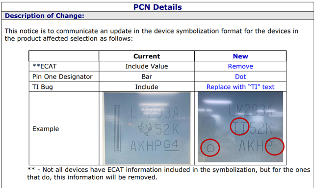

    Chemin、
    PCN 20211123004.0 更改了符号。 磁条和“点“都是可能的
