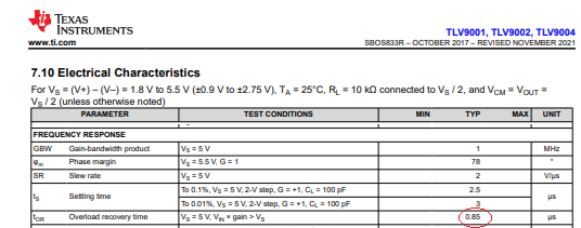

我们计划在应用中使用 TLV9001S/9002S。
我们想了解此 IC 的传播延迟((IC 对输入做出反应并提供输出所需的时间)、因为我们计划将其用于检测应用。
到目前为止在数据表中检查过、我们找不到它。
请在这方面指导我们。
Prahaladh S
    Prahaladh,
    传播延迟是一个与比较器结合使用的术语、但不用于运算放大器、因此您在 TLV9001 数据表中找不到该术语。  下面称为运算放大器中使用的传播延迟等效术语 过载恢复时间 而比较器的上升/下降时间则称为运算放大器正/负压摆率。
