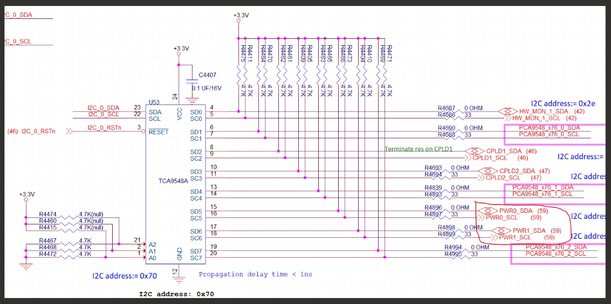

我们对其中一种设计中的 INA220 行为有疑问。

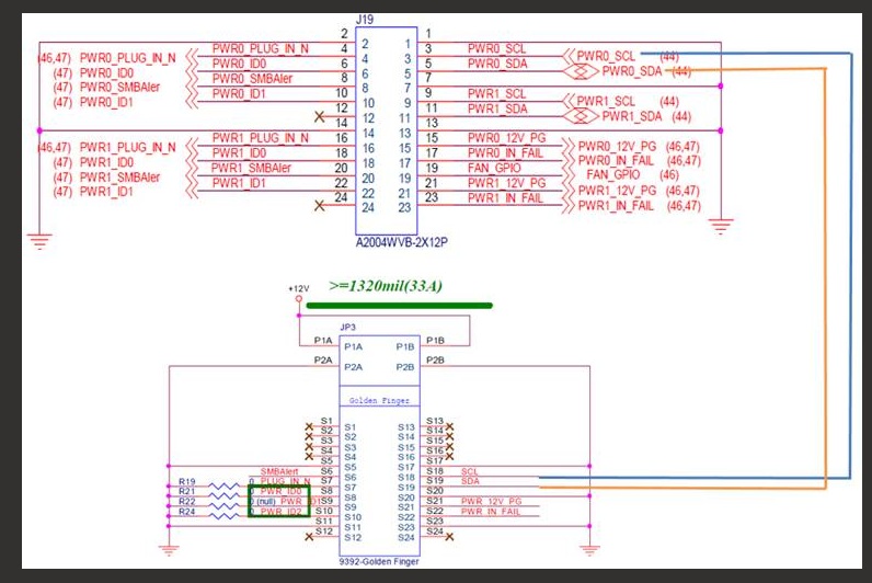

n 在本例中、INA220 用于外部电源模块。 SCL 和 SDA 线路连接到主板、并从主板侧上拉至 3.3V(SCL 和 SDA 布线和上拉设计是相同的)。
当外部电源模块(因此是 INA220 VS 电源)处于以下状态时 未通电 :
  1. SCL 线可以在接近 3V 的电压下测量
   2.不过、SDA 线被下拉至约 低于 1V 。
从电路中移除 INA220 后、SDA 电平会返回到与 SCL 相同的电平。
我们希望了解导致此问题的原因、以及是否有任何方法或建议、
感谢您的帮助并向您学习。

    绝对最大额定值禁止 SCL 引脚上的电压高于 VS + 0.3V。 (显然,该表混淆了 SCL 和 SDA 引脚。)
    若要断开 I²C Ω 线路、请使用具有断电保护功能的常开开关、例如 TS5A3167/TS5A23167。

    3) 您是否绕过 I2C 开关并将 SDA 和 SCL 直接连接到器件来尝试测试?

    您可以看到电源卡电路、有两个 3.3V_PWR 放电路径。 (R16 //(R34+R36)、移除了 R10)
    设置为 3.3V 电源轨不是 0V。
    在我们的实验中、与功耗约为 0.85V 的情况相比、SDA 电压将低于 1V。
    当 Vs 为 0.183V 时、SDA 电压将接近我们的计算值。
    以上是最近的实验结果。

    虽然我无法在实验中重现此问题、但我 还从设计中得到确认、 器件内部没有任何功能可将总线拉至低电平。
    您是否能够尝试绕过 I2C 开关以查看开关和 INA220 之间是否存在可能导致这种现象的任何交互?
