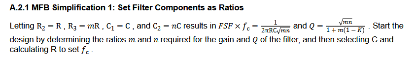

我想设计一个截止频率为 2MHz 的四阶贝塞耳低通滤波器 MFB 拓扑。 尽管我输入 2MHz 作为目标截止频率、滤波器设计工具也会显示 2.547MHz 的最终目标频率、

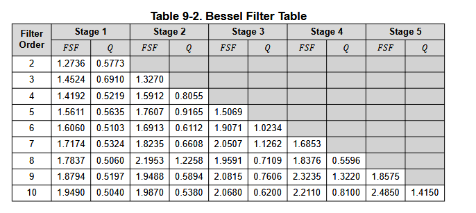

我还参考了 TI 的文档、并使用提供的公式计算了电阻值和电容值。 但是、当我使用标准频率比例因子 (FSF) 时、最终的设计无法提供正确的截止频率。 只有当 I 设置 FSF = 1 时、计算得出的电阻和电容值才会产生接近 2MHz 的截止频率。“

    1. 我的第一个问题是:为什么在使用文档中提供的公式计算电阻值和电容值时无法获得正确的截止频率? 如前所述、我要修正 FSF、Q 和所需的 fc、然后假设 R 并求解 C。但当我使用这些值对电路进行仿真时、得到的 fc 与目标不匹配。 为了进行交叉验证、我选择了 TI 的模拟滤波器设计器。 即使我输入 2MHz 作为目标截止频率、该工具也会在内部将其移到 2.6MHz 附近。 我想了解为什么会发生这种情况、以及我的设计方法出现了什么问题。

    1. 我查看了这些计算结果、是的、它将截止频率移到了一个称为固有频率的项是正确的。 对于贝塞耳滤波器、其主要设计是保持尽可能平坦的群延迟、进而尽可能 对应于线性相位响应。 这意味着、它具有您在表中为任何 n 阶响应共享的标准值(FSF 值)。 它的目的不是达到特定的截止频率(或具有急剧下降的截止频率)、这将是不同的滤波器响应 、例如切比雪夫滤波器。

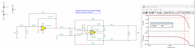

    3. 以下是适用于单端或差分端设计的 MFB 贝塞耳滤波器的一些建议设计:(下面随附了 TINA-TI 文件)
      第一种设计是使用双通道 TLV2365 的四阶有源滤波器:
      e2e.ti.com/.../TLV2365–2MHz TSC-Bessel-Filter.tSC
      第二种设计是 使用单通道 TLV365 的二阶有源滤波器+二阶无源滤波器
      e2e.ti.com/.../TLV365–2MHz TSC-Bessel-Filter-_2B__RLC.TSC
      第三种设计是使用 TLV365 + THS4551 实现差分输出的四阶有源滤波器
      e2e.ti.com/.../TLV365–2MHz TSC-Bessel-Filter-_2B_-FDA.TSC
