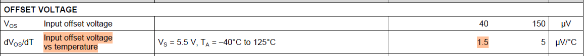

   OPA2320 输入失调电压漂移与温度正温度系数或负温度系数之间的关系是随机的吗?
  例如、在以下电路中、当 2.048V 输入时、温度越高、输出越高、或者温度越高、输出越低?
    尽管数据表中没有明确显示该参数、但输入失调  电压温漂和输入失调电压具有双极性 (+/-)。

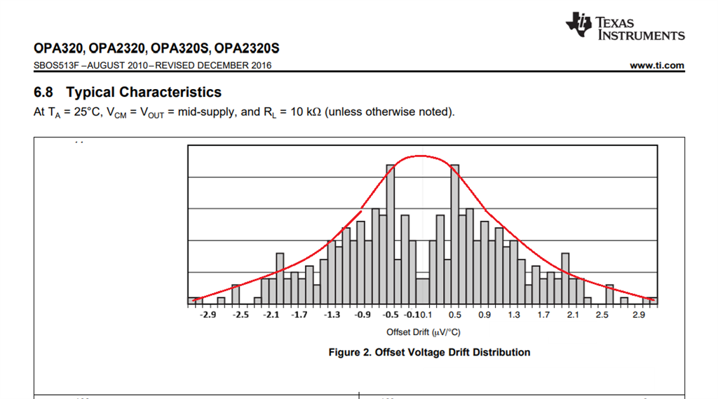

    在您意识到直方图显示漂移的绝对值以考虑斜率方向的变化之前,查看温漂直方图可能并不明显 — 请参阅下文。
    因此、OPA2320 的实际输入失调电压温漂直方图应如下所示。
    Marek

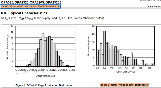

    Q1:为什么 OPA2320 数据表中未显示温漂的+-双极性与温度间的关系? 双极性如 OPA835 的数据表中所示、如下所示。
    问题 2:OPA2320 数据表(今天从 TI 网站下载)中的失调电压漂移分布直方图与上面所示的图 2 不同。
    数据表版本相同、但直方图不同。
    A1:由于数据表创建者粗心大意
    A2:因为我复制了图 2 的镜像并将其转置在左侧、只是为了表明实际的漂移直方图存在负极性。
