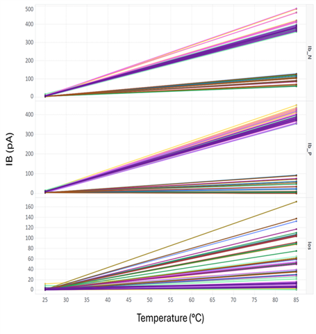

能否请您分享该器件的输入偏置电流与温度间的关系的更放大视图、特别是在 25-85°C 的温度范围内?
    Lauren、
    下面的图表应该会有所帮助:
    如果您有其他问题、请告诉我。
    艺术
    嘿 Art、是否可以与独立绘制的 IB_OS 共享图形? 谢谢你
    Lauren、
    很抱歉耽误你的时间。  我想我能在今天结束时为您提供这个。
    艺术
    Lauren、
    这里是:
    谢谢艺术、这对您有所帮助。 请注意、IB_P/N 在分组几乎平坦的行中都有“分组拆分“、而分组以更高的速率上升、并且两者之间为空白。 这些图线之间有什么区别?
    Lauren、
    区别在于产品推出时测量的两个不同批次。
    艺术
    你好、艺术、
    我的客户正在进行 OPA4197-Q1 和 OPA2192-Q1 之间的贸易研究...
    是否有针对 OPA2192-Q1 的相同温度数据?  如果整个温度范围内的失调电流和偏置电流都优于 OPA4197-Q1、这种电流肯定能让我切换。  根据数据表编号、它们是相同的。
    回顾这个数据图、我很好奇、那些更差的 IO 线路似乎与最好的 Ib 线路相匹配吗?
    Lucas、
    是的、OPA192 和 OPA197 在整个温度范围内的 IB 是相同的。  两个器件共享同一个内核。  主要区别在于器件的测试和修整方式、这不会影响 IB。
    我认为您的客户不应太专注于表征数据。  最小值和最大值就是预期的值。  如果他们绝对需要非常低的 IB、则应该看一下具有指定最大低 IB 的器件。  OPA928 或 LMP7721 就是一个很好的例子。  供参考。  表征数据是在器件引入时进行的一次性测量。  它可能表示器件的通常行为、但该器件实际上可以是最小和最大限制之间的任何值。  它们实际上不应取决于表征的典型值。
    下面是 Paul Grohe 关于超低 IB 的文章系列的一些链接。  如果客户需要非常低的 IB、他们应查看此系列。  除了器件的 PCB 清洁度外、PCB 材料类型、屏蔽和保护也很重要。
    https://www.edn.com/design-femtoampere-circuits-with-low-leakage-part-one/
    https://www.edn.com/design-femtoampere-circuits-with-low-leakage-part-2-component-selection/
    https://www.edn.com/design-femtoampere-circuits-with-low-leakage-part-3-low-current-design-techniques/
    此致、艺术
                   如果我运行最坏情况分析、则可能没有部分会通过。  由于我可以对最高工作温度进行一定程度的控制、因此这是我获得器件的唯一机会。  数据表限值是指我看不到的温度。  我现在只能通过表征曲线、希望它们在一定程度上限制了我将在的工作温度下的参数。  如果我能够确保在较差情况下的限值下运行会很好、但此设计可能无法接近。  如果我在许多生产运行中制造了数千份副本、我肯定不会这样做、但我需要尝试获得一些在不到 6 个构建中工作的东西、而不是在极端温度下工作。  我目前还猜测、+/–100pA 误差电流将会成为我的目标限制。  在我进行分析之前、这就是我的目标。
    此外、您是否可以将该线程切换为仅供内部使用? 谢谢!
    Lucas、
    没问题。    将螺纹切换为仅内部。  如果此设计不用于生产、我同意您的方法。  供参考。  由于 CMOS 器件的 IB 每 10°C 加倍、因此您可以使用公式 IB (T)= Ib_room * 2^[(温度 — 25°C)/10C]来投影 IB 值。  我不确定我是否先前给出了该等式。
