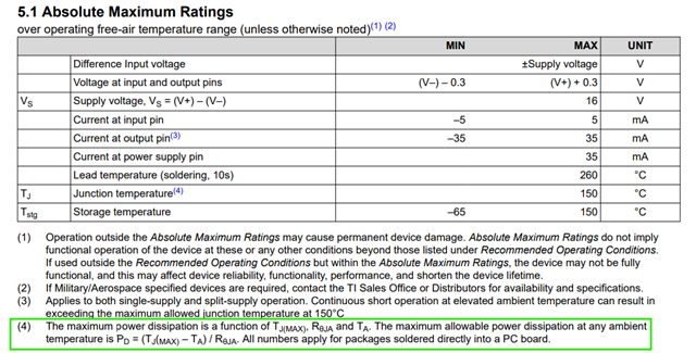

您能否提供 LMC7101BIM5/NOPB 的最大功耗?
Ignacio
    尊敬的 Ignacio:
    封装本身允许的最大功率耗散由封装的结温最大值 (150°C) 和热阻 (193.5°C/W) 决定、这是环境温度的函数。   有关更多详细信息、请参阅 AN-336 了解集成电路封装电源功能。
    对于 25°C 的环境温度 :(150°C、- 25°C)/ 193.5°C/W = 0.646W
