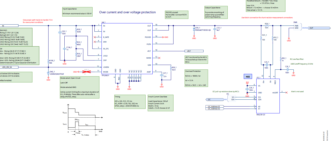

我们有一个具有 40 路电源输出的配电板。 每个输出可提供 3A 电流、其中一半为 28V、另一半为 12V。
其中一个输出的示例:
到目前为止、我们已经生产了 20 个此类配电板。 每块电路板都使用自动化测试设置进行了全面测试。
在 800 个输出通道中、我们发现 3 个 INA238 的测量电流比实际施加的电流小。
在 100mA 的电流消耗下、我们得到了 79mA 的读数。
在电流消耗 3A 时、我们得到的读数为 2.93A
我们尝试通过计算电路的容差来解释这一点、但无法解释 100mA 处 21%的误差。
我们更换了所有无源器件、但这没有改变错误的电流读数。
更换 INA238 后、可以看到 100mA +- 3mA 的读数。
INA238 的 21%误差绝对超出其规格、在 3/800 的速率下、这是一个高故障率。
请您帮助我们解决这个问题。

    只是为了确认、上面的图中是否显示了 INA238 正在失败、以及所有 3 个 INA238 是否都在电路板上的同一位置发生了故障?
    您能否确认没有违反任何绝对最大规格?
    Mallika Senthil
    尊敬的 Mallika:
    它们在同一位置不会出现故障。
    关于 ABS 最大额定值:
    -没有违反最大值,因为有足够的瞬态保护。
    -未违反引脚 VAlert、VIO 的最小值。 关于 VBus、Vin+和 Vin-、这些引脚具有所示的滤波器。
    我们将检查我们对系统中电感反冲量的假设是否正确。 除了增加 RC 滤波器之外、我们还有哪些其他选项来防止负尖峰?

    这是一个很好的调试起点、请告诉我您找到了什么。 此外、欢迎您提供的任何示波器截图。
    我并不像我关注最小值那样担心超出最大值。 请注意、RC 滤波器可能不足以抑制电感反冲。 除了滤波之外、您还可以尝试肖特基二极管。
    请参阅以下应用简报以供参考: https://www.ti.com/lit/an/slyt862/slyt862.pdf
