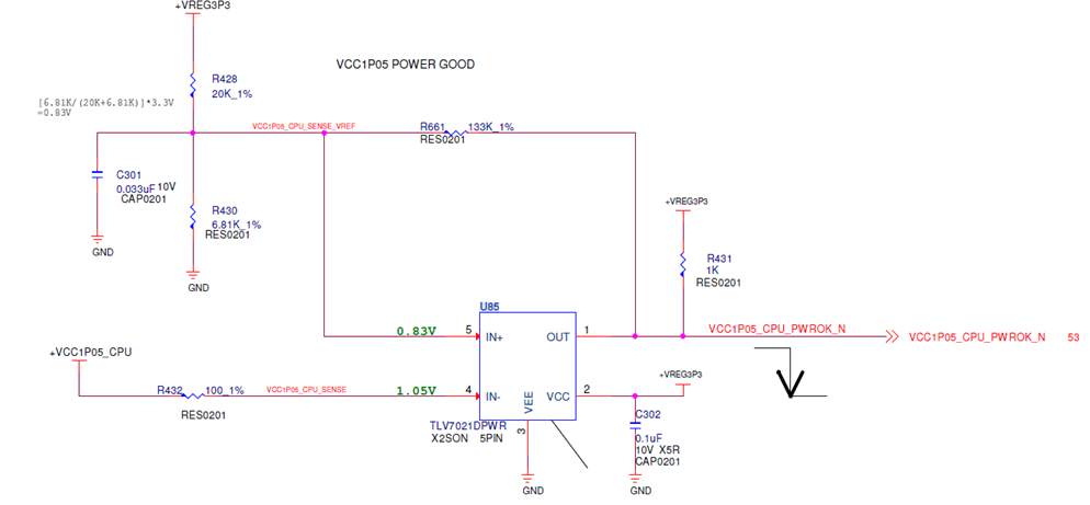

。  TLV7021DPWR  用于确定是否正确生成了 1.05V 电源用于控制电源时序;比较器应该输出  驱动至低电平  当 1.05V 电源轨正常工作时。 在电路设计中、  +VREG3V3  之前通电  +VCC1P05_CPU
在当前生产批次中、大约一半的电路板用于测量周围  1.3V  又了解了  IN+  引脚、从而得到一个  高电平  输出。 另一半显示了预期值  0.8V  AT  IN+  与  驱动至低电平  输出。
我想咨询造成这种差异的潜在原因以及如何修改电路。 谢谢你。
    您好 Kevin、
    C301 将损害迟滞、移除该电容器。 IN+的正常范围为 0.807V 和 0.928V。
    +1.3V 不正确;输出是否高于 3.3V 或是否会振荡?
