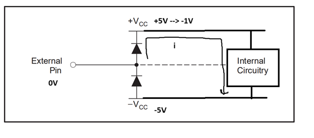

    只需添加有关 ATE 实现的更多详细信息:
    •BUF602 的 VCC 引脚通过一个固态‑Ω 继电器连接到 ATE 可编程 VI。
    • 在继电器闭合之前、ATE 电源初始化为 0V、
    •−Ω VCC 引脚始终连接至 ATE 系统的−5V 固定用户电源。
    在+Vcc/-Vcc 引脚上、我们有 0.1uF 和 4.7uF 的陶瓷电容器
    因此、在上电‑期间、相应的序列为:
    1. ATE 电源设置为 0V  
    2. 继电器闭合、将电源连接至+ VCC
    3. 然后、在软件控制下、+ADC VCC 斜升至所需的工作电压。
      但是、在某些情况下、BUF602 可以保留 更长的时间 (例如,当 ATE 空闲并等待新的器件批次加载到处理程序时)处于以下条件:
      •VCC 引脚:悬空(继电器打开)
      •−Ω VCC 引脚:−5V (始终存在)
      •输入引脚:可以悬空或驱动至 0V  
      •输出引脚:悬空
      此外、在执行测试程序期间、可能有 临时阶段 其中:
      •+ VCC 悬空
      •Δ V VCC =−−  
      •输入= 0V  
      假设这是一个 正常和重复工作条件 在‑的 ATE 环境中(不仅是短暂的断电瞬态)、我想确认 BUF602 的额定值是否可以安全地长时间承受此状态、或者+BUF602 是否 VCC 必须始终保持在相对于−VCC 的规定电势。
      ‑需要在 VCC 上定义偏置、我们希望提供与−Ω VCC 轨始终兼容的安全停驻电压或偏置方法建议。
      再次感谢您的支持、
      Giorgio
    尊敬的 Giorgio:
    感谢您添加了有关您的应用程序的信息。 但是、不建议将+MCU 悬空 VCC、它应该始终处于相对于 VCC 定义的某个电位。
    其中一个原因是要考虑输入/输出引脚上的 ESD 二极管。 当+ADC VCC 悬空时、谁知道它会达到多大的电压? 是的、您有去耦电容器、但这些电容器并不总是能够保持足够长的时间。 该节点将具有哪种高阻抗?流入该节点的泄漏电流会导致其出现其他电压? 如果输入端为 0V、而+ESD 突然悬空、则其电压可能会低于输入电压、以便输入 VCC 二极管导通。 当该二极管导通时、电流没有位置可供电流流动、而是流经内部电路、从而可能损坏器件。 当 VCC 保持开启时尤其如此。
    希望我在数据表中更改的这个图可以展示以下几点:
    如果在移除 VCC 和 VCC 之前将+MCU 和–0V 恢复至 0V、 则任何地方的任何电容都将放电并消除器件损坏的任何电势。
    这甚至不是说当您使用中继重新打开+ VCC 资源时会发生什么。 发生这种情况时、该资源的电压是多少、VCC 的电压是多少? 这可能会导致电压尖峰或大浪涌电流、从而损坏器件。
    如果在移除+5V VCC 资源之前也可以关闭–5V 电源(变为 0V)、那么我会这样做。 否则、您可能需要一些额外的硬件、以便 在移动资源时使 VCC 保持在某个已知电压。 器件的最小电源电压在电源轨之间为 2.8V、因此这会使 VCC 处于–2.2V 和+5V 之间。
    我使用了自动测试解决方案、这些解决方案使用各种 IC 的电源继电器来多个负载板之间的资源多路复用、但两个电源上始终都有继电器、我们会  在移除这两个电源之前将资源恢复到 0V。
    根据您的测试仪、–5V 资源甚至可能在两次测试之间自行关闭、但这取决于供应商和平台。
    Evan
