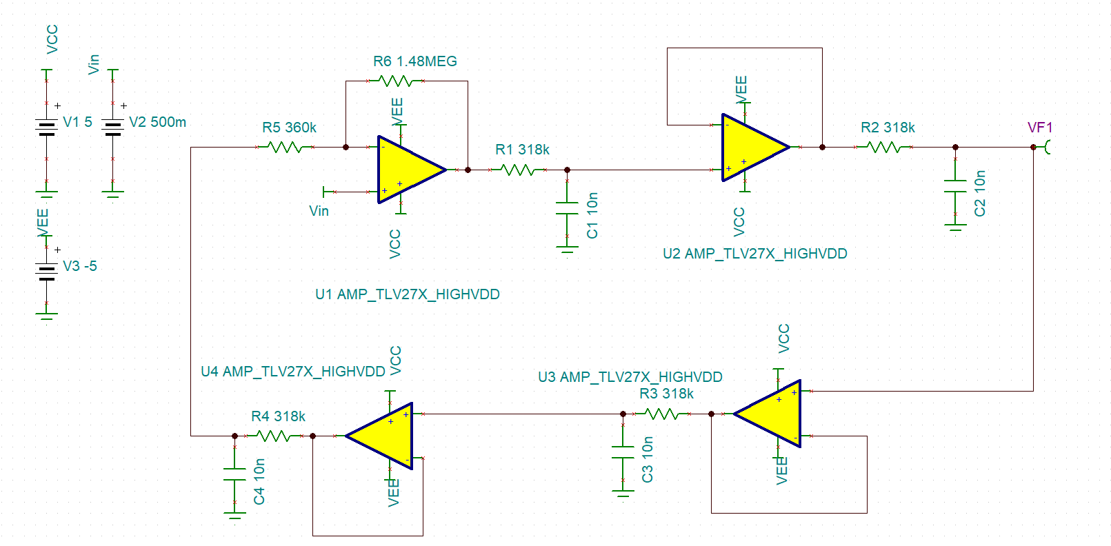

你(们)好。
请提供 有关使用连接的 Bubba 振荡器电路实现 50Hz 正弦波输出的指导。
频率 50Hz.、
    Karthik、
    下面是一个工作的 50Hz bubba 振荡器。  下面还提供了 TINA 源的链接。  以下是一个有用的文档: 振荡器白皮书
    e2e.ti.com/.../Bubba-Oscillator.TSC
    此致、艺术
    你好、艺术凯
    感谢您的意见。
    您能强调一下我的错误吗?
    该问题是与所选的运算放大器有关、还是由电阻值不正确引起?
    我将请你就以下几点提供指导。
    1.如何确保正弦波围绕零点基准点振荡。
    2.如何控制或定义输出正弦波的振幅。

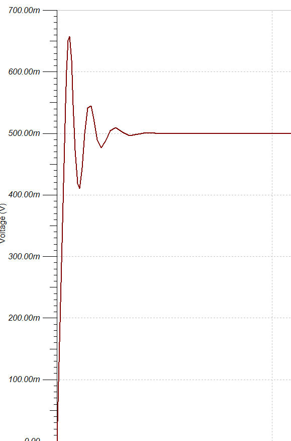

    Karthik、
    许多运算放大器 振荡器的正常运行非常具有挑战性。  我的电路会振荡、但振荡水平极小、振幅无法控制。  由于运算放大器模型的原因、您的电路可能无法正常工作。   我对 Bubba 振荡器进行了进一步搜索、并找到了以下资源:  Bubba-Scott 、   Bubba-Johnson。  其他资源提供了有关振荡器的更多详细信息、包括测量结果。  在搜索运算放大器振荡器相关文献时、您通常会发现相关文献非常古老。  我认为缺少新文献的原因是振荡器通常存在启动问题、以及现代方法避免的精度问题。  Steve Dunbar 写了和优秀的论文,涵盖了一个现代振荡器  Davies 正弦发生器 。  这使用数字时钟来设置频率、振幅可由数字逻辑电平和增益控制。  该方法使用计数器和电阻器阵列来生成正弦信号。  滤波用于提高合成信号的 THD。  我喜欢这种方法、因为它不存在启动问题。  Steve 在其文章中讨论了传统振荡器的启动问题。   请注意、启动问题适用于仿真以及实际电路。

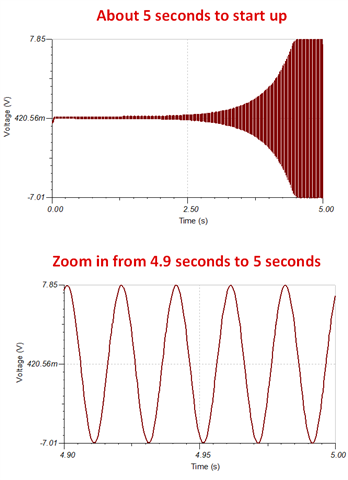

    我重新运行电路、将初始条件设置为零。  这是电路更真实的启动状态。  以下是超过 5 秒的输出。  您可以看到、最初信号以非常小的峰峰值电平开始。  振幅会增加、直到大约为+/–7V。  坦率地说、我不知道是什么限制了输出信号的振幅。  共模和输出摆幅不是限制因素 (VCM 限制为相对于电源轨 2V、或+/–13V)。  我认为振幅可能与运算放大器输出阻抗相关。  我尝试了几个不同的放大器、一些放大器可以正常工作、其他放大器没有(OPA277 OPA209、和 OPA2990 正常工作、TLV888 和 OPA187 不工作)。  OPA888 和 OPA187 具有高复数输出阻抗、工作的都具有低平坦输出阻抗。
    长话短说:使用其中一种可行的运算放大器型号 (OPA277、OPA209 或 OPA2990)。  运行瞬态仿真时、将初始条件设置为零。  查看大约 5 秒的启动时间。  构建并测试电路。  确保在多个电路上实现一致的启动。  或者、您可以考虑类似 Davis 正弦发生器的情况、或将 MCU 与 DAC 配合使用来生成正弦波。
    此致、艺术
