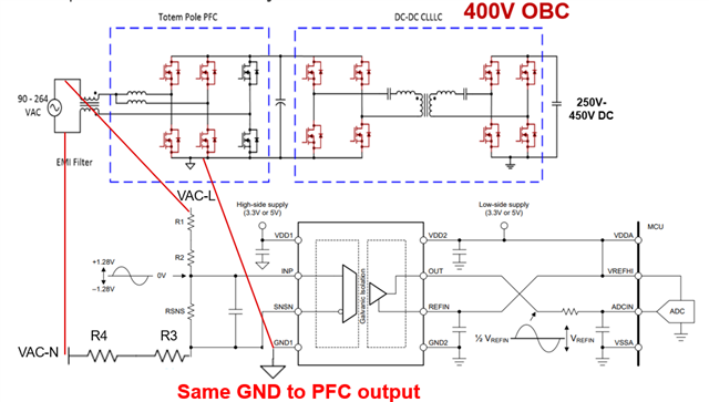

尊敬的专家:
我的客户正在对 OBC 系统中的 AMC0330R-Q1 进行评估。 PFC 侧有辅助电源、但我们需要检测交流电压。 因此、我想知道我们是否可以使用 AMC0330R-Q1 来实现它、但不要将 SNSN 连接到 GND1、以便节省 交流侧的辅助电源。
Jack Li
    Jack、这是不可能的。 运行期间、图腾柱 PFC 中的电感器上存在压降。
    如您所示使用该器件可能会立即损坏该器件。
