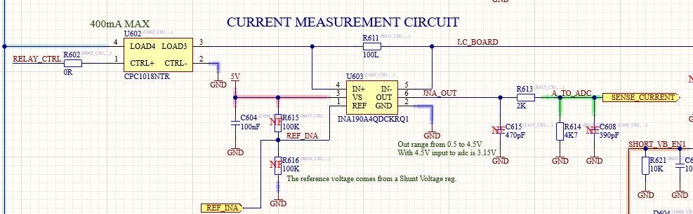

我们使用 INA190 (INA190A4QDCKRQ1) 进行了开发。 我们使用了相同的器件服务相同的电路。
我们观察到一些电路在测试后开始失效、其他电路则运行良好
我们使用检测汽车市场负载中的电流(电压~12V)、电流非常小、约为 10mV
电路是类似的
波形与类似

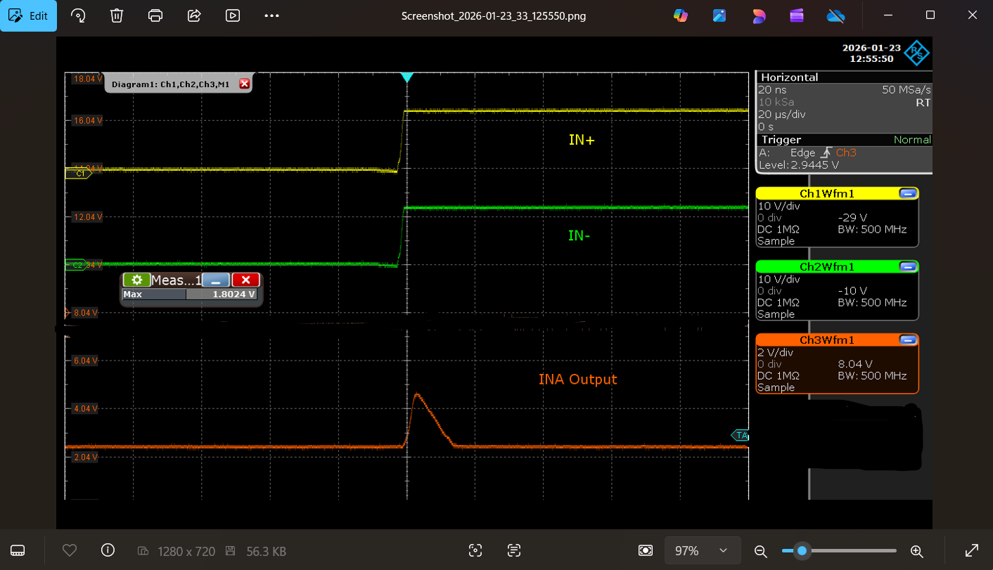

您可以看到来自 2.5V(0A 的基准输出)和大约 5V 的瞬态脉冲。 即使有警报、也没有电流流过 R611。
INA 的基准为 2.5
INA 的增益为 200
电阻值 R611 为 0.1 Ω
输入端或输出端是否有任何可能导致 INA 损坏的原因导致此症状?

    您是否测量相对于 GND 的 IN+和 IN-电压?
    您似乎违反了器件的绝对最大额定值、这可能会导致该故障。 任一输入引脚上的电压不能比 GND 低 0.3V 以上。 如果流入这些引脚的电流保持低于 5mA、则器件可以承受。

    是的、很抱歉我没有解释 IN+和 IN-是以 GND 为基准测量的
    关于输入引脚限制、肯定不会超过正电压。
    但当然、比 GND 低–0.3V 是一个问题。 我们将在测试期间重点讨论这一点

    是的、如果您违反绝对最大值条件、则可以观察到这种异常输出行为。
    Pin2 是使用测量信号的良好基准。
    本 应用手册 提供了有关如何在输入端使用保护电阻器将输入电流限制为小于 5mA 的有用信息、 如果实现了这一点、那么您应该能够超出绝对最大 VCM 额定值而不会损坏。
