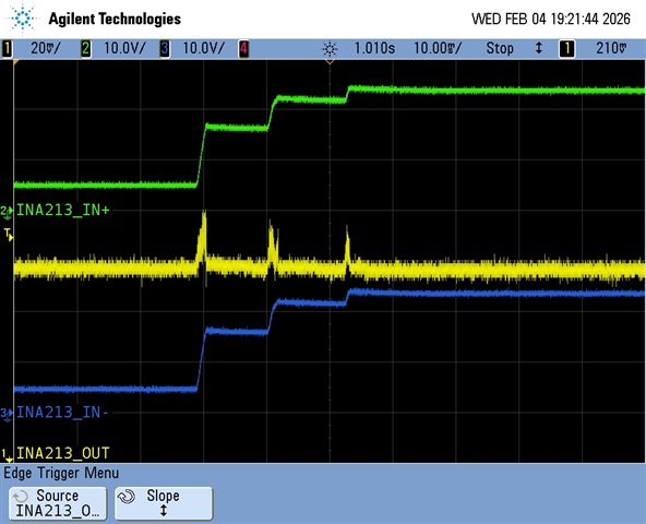

    尊敬的 Mallika:
    请查看随附的两个测试用例的示波器图:
    1. 5V 至 24V 的 CM 电压阶跃
    2. CM 电压范围为 24V 至 5V
    示波器以 20mV/DIV 作为最低垂直基底。 我们在这里观察到的时间变化是几 mV。 因此、我认为我们无法 仅使用 DMM 在示波器上观察到这个失调电压“爬行“。

    您好、Josko、
    感谢您提供示波器屏幕截图和原理图、请问您是否观察到 DMM 的相同电流骤降(当 ADC 和电容器断开连接时)。
    Mallika Senthil
    尊敬的 Mallika:
    是的、我们 也可以观察到 DMM 的电流骤降(当 ADC 和电容器断开时)。
    同时、发现了这一问题。 6 个月前完成了在分流器(位于底部)上的残留焊剂和手动返工的组合。 整个过程重点是清洗 INA213。 我觉得有点困惑的是、施加的电流得到了正确的测量(包括失调电压导致的误差)、因为 12V 时的失调电压为 3~5mA、而对于施加的 100mA、读数也是 105mA。
    我认为该案例可以结案。
    Josko
    您好、Josko、
    很高兴您找到了这个问题。
    Mallika Senthil
