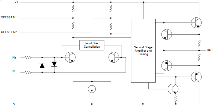

Op07c 引脚 4 和 7 分别连接到 V++5V 和 V - GND。 引脚 1 和引脚 8 挂起。 分别测量 1 对和 8 对的 GND 电压。 它们是否应该是相似的值? 我当前进行的引脚 1 测量为 4V、引脚 8 测量为 0.5V。 您能帮我分析一下吗?
    测试期间 IN+/IN−引脚上的电压是多少? 您需要确保流经两个分压器的电流相同。
    在任何情况下、失调电压引脚和 V+之间的电阻都应相同。
    Zhang、
    请显示一个原理图、其中列出了输入、输出和电源电压。  包含连接到该器件的所有元件。
