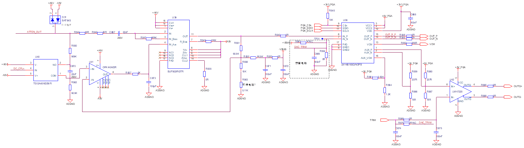

器件型号: LMH6518
尊敬的
  默认情况下、LMH6518 上电时输出 1.5/1.8V 的差分电压。 根据手册、其在默认配置下的内部增益 (Lg、–20dB +8.86dB) 为 0.877、这与观察到的现象不匹配。
尝试通过 SPI 将增益直接配置为 (LG、–20dB+8.86dB)、而不更改现象、这可以提供一种使用 6518 配置寄存器的方法;
    您好、
    对于默认增益值、其为 LG - 20 + 8.86、约为–1.14dB。 您能分享所看到的增益值吗? 我还想确认 IN_N 输入未与 R554 短接。
    Ignacio
    在默认配置下、测得 LMH6518 的差分输出与差分输入之比为 1.5 至 1.8。 差分输入范围为–0.8vpp 至 0.8vpp
    答复 2. 电阻 R554 处没有短路。 该电阻器未安装在实际 PCB 上、但实际上、LMH6518 的 in1 引脚上具有固定的 2.5V 电压。
    LMH6518 芯片是否有类似的启用? 是否仍然存在需要从输入和输出中减去偏置的直流偏置效应? 请帮助确认。
    您好、
    我认为可能发生的情况是、LMH6518 具有内部 50 Ω 串联电阻、每个输出都需要 50 Ω 终端电阻。 增益计算 (Lg、–20dB+8.86dB) 我认为您具有此端接。 这意味着如果不这样做、则将 6dB 添加到这些最终增益数字。 如果您的比率为 1.5V/V 至 1.8V/V、则此说明可能有意义。
    关于您的第二个问题、您能解释一下类似使能的含义吗? 关于直流偏置效应、器件的输入应以 2.5V 为中心。 输入之间的任何直流差也会在输出端增益。 输出以 VOCM 为中心、该值应在 1.2V 左右。 除了直流偏置输入电压不接近相等之外、没有任何会影响输出电压的直流偏置影响。
    Ignacio
    是否要用 50Ω 电阻器替换 R546 和 R548? 这不能解决问题;症状保持不变
    您好、
    它需要一个 50 欧姆的接地连接或两个输出之间的 100 欧姆差分。 如果无法选择此选项、您始终可以尝试将增益设置更改为下一个值(衰减–18dB)、并查看增益是否也比预期低 6dB。
    Ignacio
