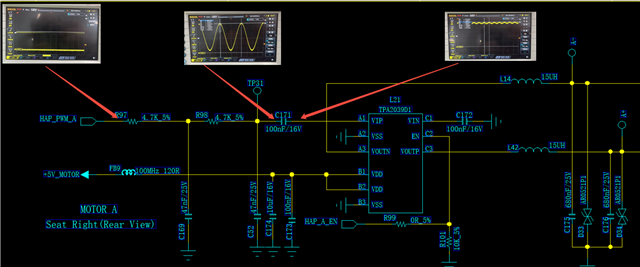

我的客户在游戏椅应用中使用 TPA2039D1 为他的产品提供触觉反馈。
在第二个图中、C171(对应于 C286)的原始值= 0.1uF、C169(对应于 C284)且 C52(对应于 C285)= 68nF。 客户刚刚更新了如第二个图中所示的值。
输入是 PWM 信号。

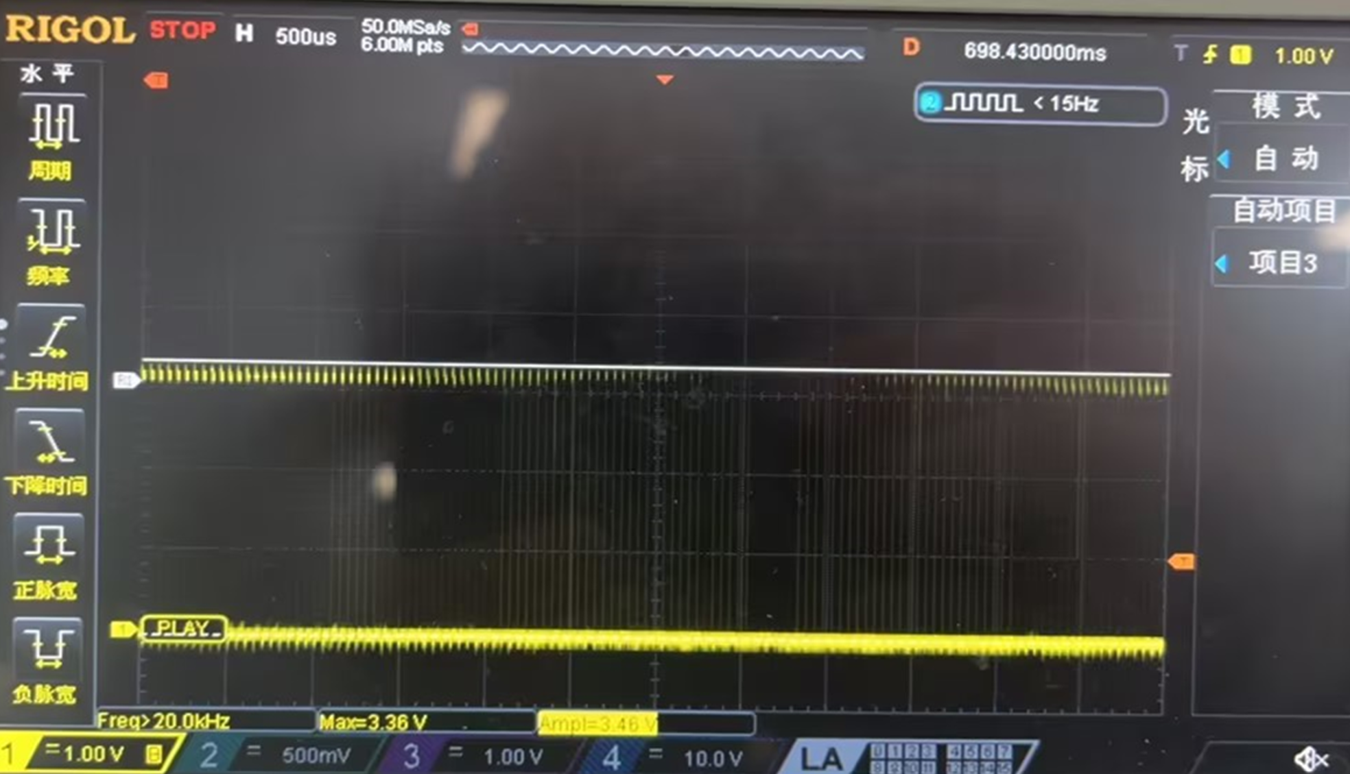

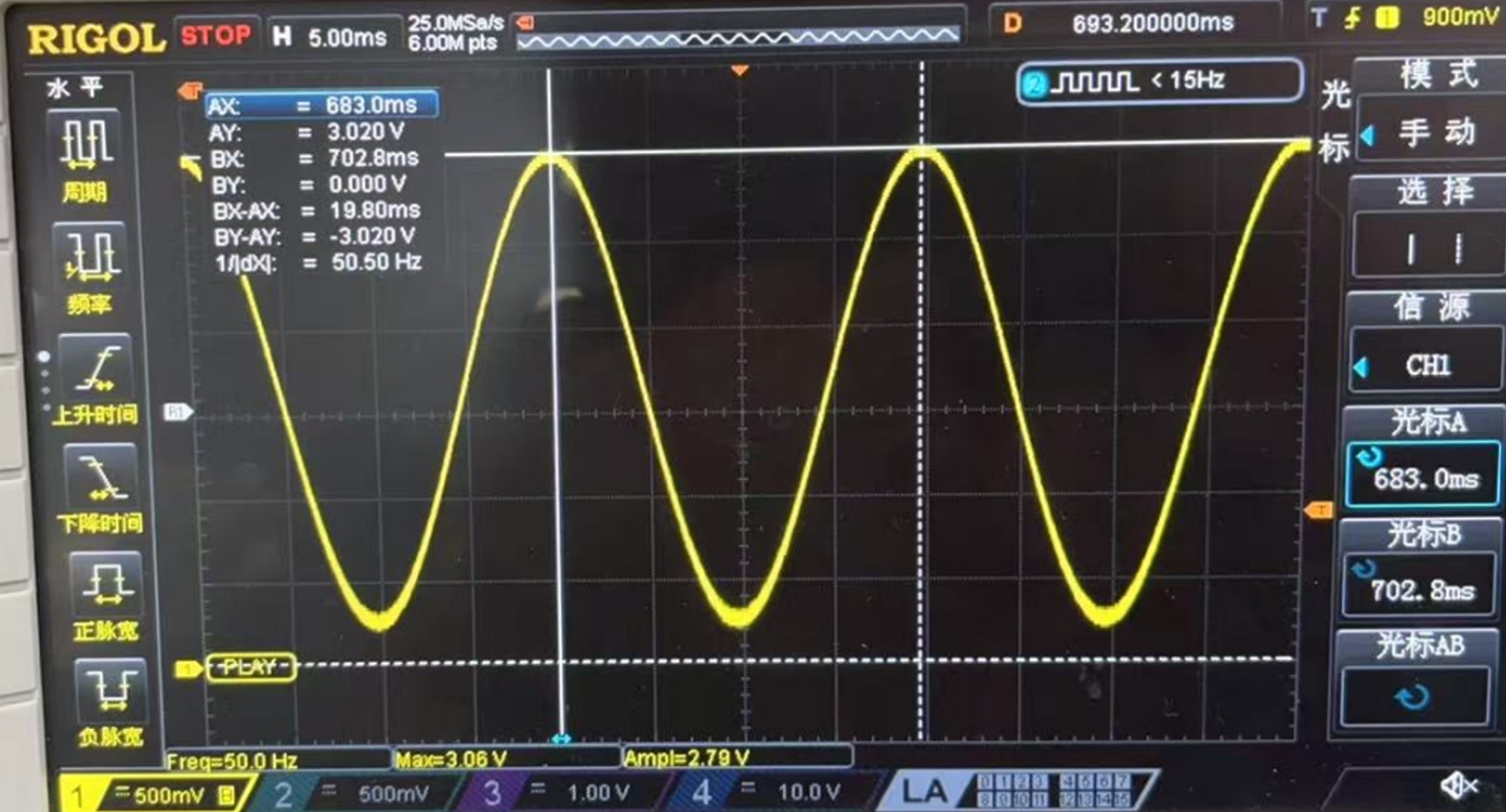

在第一个和第二个 RC 滤波器之后、它将具有 50Hz 信号。

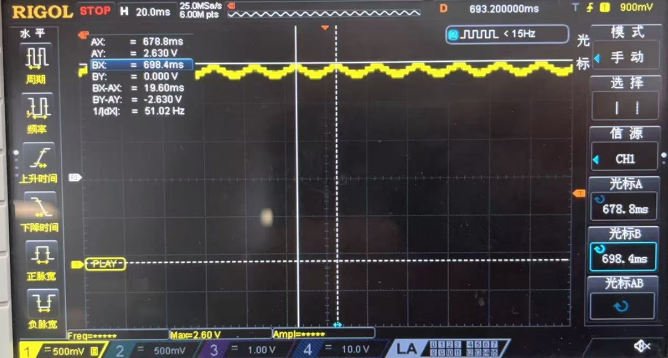

但是、在通过 C171 = 0.1uF 后、信号变为如下、导致触觉驱动无法正常工作。
所需帮助:
  1. 您能帮助检查输入侧的元件放置是否有任何错误吗?
  2. 您能否帮助检查进入 VIP 引脚之前的输入信号是否有任何不正确的情况?

    在模拟输入放大器中、输入 C 和 R 元件构成一个高通滤波器、可能必须增加输入 C 的值

    检查元件值后、输入电容值似乎对于高通滤波器足够低的截止频率来说是可以的。 你可以忽略我上一次的答复。
    这是他们只在第二个版本上看到但在第一个版本上没有看到的吗?
    是否可以移除 47k 电阻器并在 C171 的输入侧馈送模拟信号以检查相同的行为是否仍然存在?

    他们在第一版和第二版上都看到类似的问题。
    按照您的建议(删除第一个过滤器)后、问题仍然存在。 耦合电容器之后的信号变平、但不是正弦波。

    请尝试在引脚 C1 上而不是引脚 A1 上使用反相输入。 您可以尝试使 C171 和 C172 的一侧悬空、然后将 C171 的悬空侧连接至 GND、将 C171 的悬空侧连接至 TP31。
    您可以尝试的另一件事是断开输出;将其悬空或移除 15uH 电感器。 想知道输出元件是否可能影响放大器的反馈。 不过、我认为使用反相输入的第一次测试的优先级高于稍后的测试。
