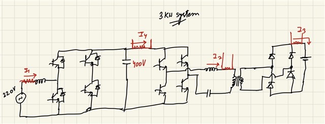

我一直在使用分流电阻器,然后隔离电流感应放大器连接到我的微控制器的 ADC . 在次级侧将有一些调节电路(所有参考与微控制器相同的接地)。
我阅读了一些应用手册,其中建议我们在次级电路以微控制器接地为基准时完全需要隔离。
我有点困惑,想,如果你有什么有用的关于它?
www.ti.com/.../slyy154b.pdf 这很有帮助、但不能将分流电阻器输出直接连接到调节电路吗?

    您能否发布原理图或方框图?
    通常仅当共模电压(IN+和 IN-引脚上的电压)超出器件相对于 GND 的工作区域时、才需要隔离。 对于 INA240、此电压将为–4V 至 80V。

    让我们说,我们必须感应当前的 I4。 这是一个直流电流、上面可能会有一些纹波。因此、基于 CT 的检测现已上市。
    现在我将一个分流电阻器与该分支串联,并查看电压。 (假设我选择电阻器,使其在我的满额定值下降至 0.2V)。 I4 峰值 55A。
    我不会使用隔离吗?
    您好:
    在本例中、电桥高侧的电压为 400V、因此会远远超过 INA240 或任何非隔离式电流分流放大器的 80V 额定值。 需要通过隔离来进行测量。 如果 I2 或 I3 处的电压较低、则可能允许进行电流检测。
    如果数字器件更适合您的系统、也可以将其与数字隔离器搭配使用。
    Levi DV

    或者在这种情况下霍尔效应会更好吗?
    您好:
    问题的答案将取决于您的系统。 以下链接指向 I2C 隔离器概述页面:
    https://www.ti.com/product-category/isolation/isolated-interface-ics/i2c-isolators/overview.html
    也可以使用霍尔效应器件。 您将测量多大的电流? 由于器件使用的铜导体的限制、我们目前的大多数霍尔传感器的最大 RMS 测量电流为 80A。
