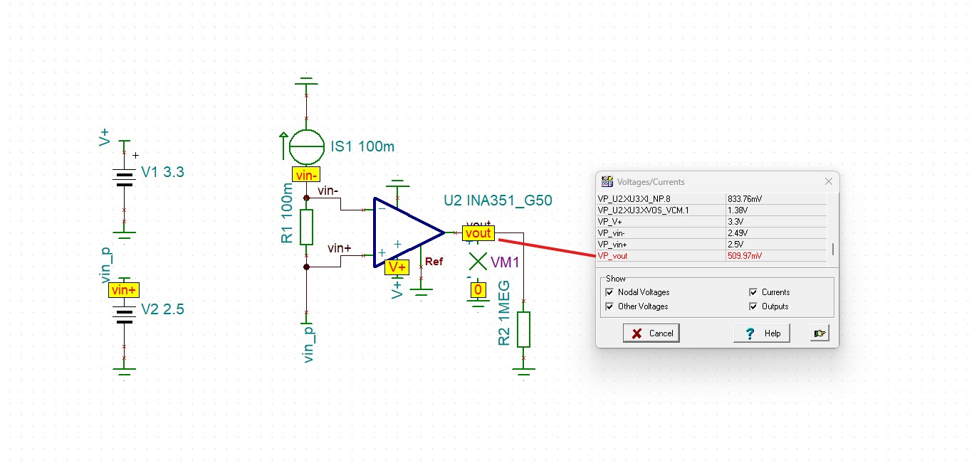

我正在考虑使用 INA351 作为一种具有成本效益的高侧电流测量解决方案。
如果在 TINA 中我希望共模电压低于 3.3V 电源轨 0.3V、它似乎会按预期工作、但如果共模更接近 3.3V 电源轨、并且输入接近高电压轨 (3.3V)、则不起作用。 对于 10mV 输入、输出应 约为 500mV、但如果输入太接近 3.3V 电源轨、则不会出现这种情况。
根据数据表、CM 电压和输入都应 处理轨到轨??+
请参阅输入设置为 2.5V 且 输入设置为 3.3V 时的相应隔离。 两个设计都应该可以使用数据表、但仿真失败。

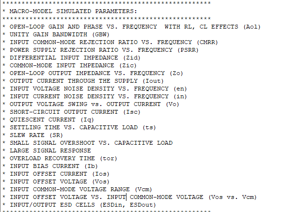

    首先、我们没有在 SPICE 模型中对边界图建模。 请参阅下面的代码片段:
    因此,我们不能保证它将完全遵循边界图的极限。
    其次、数据表中有您的确切边界图用例。 如下图所示、将 2.5V 电压置于支持的输入共模电压之上。
    我不是说 INA351 输出的行为与仿真电路中看到的行为相同、但我相信您违反了边界图限制。

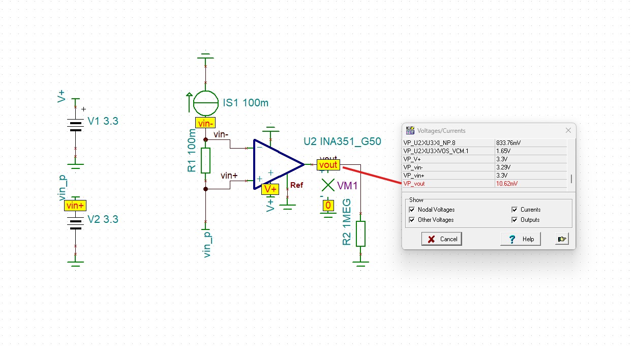

    尊敬的  Oystein:
    很抱歉、我附加了高 CMRR 区域、而不是整个区域。
    在这种情况下、3.3V 共模电压仍然不起作用。
    2.5V 似乎能正常工作。
