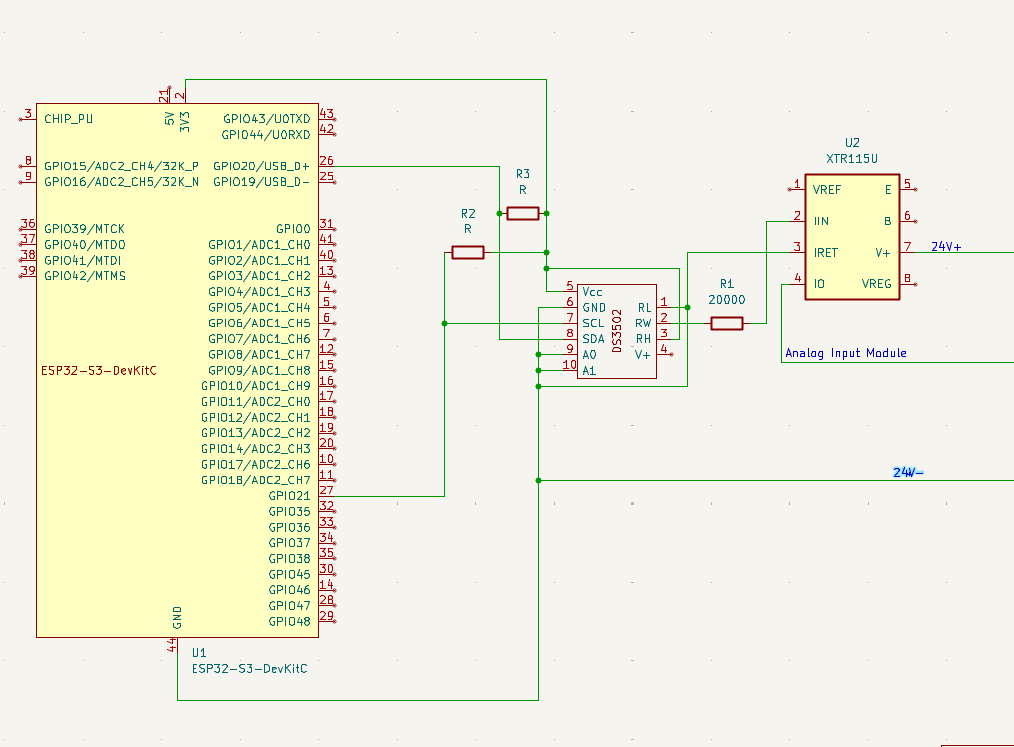

大家好、我不熟悉硬件和 IC、想要寻求帮助。
我正在尝试模拟 4 –20mA 传感器、以便可以使用 真实数据运行仿真和控制器
附件是我提出的问题解决方案的图片
不过、不幸的是、在请求该电路后、我的 XTR115 似乎会输出基线 12.5mA、然后仅在我最大程度增加数字电位器时放大另一个 0.15mA。
是否有一个快速的解决方案我没有看到这一点、或者它更像是一个更长的“回到制图板、详细了解硬件和 IC 以及 2 芯片变送器的工作原理“

    1. XTR115 是一款 2 线 XTR 电流变送器、这意味着环路在负载所在的远程位置上供电。 它通常不在传感器侧通电。 我不确定您的 终端应用是否具有该功能? 还是要设计 3 线电流变送器? 我们提供了以下常见问题解答、其中提供了有关我们提供的不同类型电流变送器的更多详细信息。
      1. 【常见问题解答】如何选择 4 –20mA 变送器? -放大器论坛 — 放大器- TI E2E 支持论坛
    2. 如果您要使用 XTR115、则需要一个外部晶体管才能正常工作并正确驱动输出电流。 下面是一个示例电路连接。
    3. 此外、 如果该引脚不是 GND、则不应将 IRET 引脚连接到“24V-"?“? 我不确定它连接到哪里、因为它会切断到右侧、但需要在输入电路侧隔离、因为它是输入的接地返回电流路径。 如果您可以展示右侧连接是什么、这也会有所帮助。

    我的最终应用是用我的设计替换我所使用的传感器 (PT2443)。 具体思路是、我能够通过 DS3502 和 XTR115 组合以编程方式控制产生的电流。 这样、我就可以为我的系统创建一个测试工具、而无需调整实际压力值、并在需要连接到压力容器的情况下进行测试。 在 I 使用的电流传感器 (PT2443) 上、它将 24V 信号作为输入、然后在输出线上输出产生的 4 –20mA 信号。 这条输出线直接连接到模拟输入模块的输入端、这样我就可以读取信号。 基于这个功能、我认为它是一个 2 线变送器
    我现在看到了。 我真的应该学习完成阅读句子。 我读到“虽然 XTR11x 可以在没有额外外部晶体管的情况下使用、但这是可以实现的
    由于存在自发热问题、较高环路电压和电流下的配置并不总是实用。“ 然后说出“ 无需额外的外部晶体管“并与之一同运行。 我现在注意到、该文档还提供了关于晶体管使用建议 (2N4922G)。 我必须找到一些,看看我能做什么。
    嗯、好的、所以我应该真的将 XTR115 视为两侧之间的桥梁。
    -在左边,我有 DS3502 的输出。它产生一个电压,我传递到 Rin 产生一个电流。 该电流会馈送到 Iin。 然后、电流的返回路径将通过 IRET、因此 IRET 应连接到 DS3502 使用的同一接地端。
    -在右边,我有 4 –20mA 电路。 我采用 24V 电压并将其传递到 V+、然后外部晶体管将从 Iin 读取电流并驱动输出电流以匹配它*100。 它会将该电流输出到 Iout。
    由于返回路径在模拟输入模块内处理、因此无需使用电源的–24V 端子
    好的、这对我来说更有意义了。 我需要花一点时间来寻找我需要的新部件、但我认为我看到了一条清晰的前进道路
