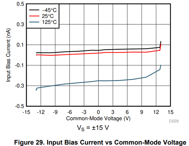

我们在+/–5V 电源下使用 INA821。 数据表指定了+/–15V 时的偏置电流在 25°C 时为 0.5nA +/–15V 处的偏置电流规格是否在+/–5V 处保持不变? 或者会发生变化? 如果改变 大约增加/减少多少。
我们的信号是来自~50K 高阻抗源的差分信号、在–40°C 至+70°C 的工作温度范围内、可以选择最大平衡(来自 IN+和 IN-)直流偏置电阻器 是否有任何用于计算任何仪表放大器直流偏置电阻的通用公式。

    +/–15V 处的偏置电流规格是否在+/–5V 处保持不变? 或者会发生变化? 如果更改 大约增加/减少多少。
    根据我的 经验、电源电压与共模电压不太重要。 这就是为什么我们显示共模电压与输入偏置电流的关系图。
    我们的信号是与~50K 高阻抗源的差分信号、在–40°C 至+70°C 的工作温度范围内、可以选择最大平衡(来自 IN+和 IN-)直流偏置电阻器 是否有任何用于计算任何仪表放大器的直流偏置电阻的通用公式。
    下面我们有一个很好的视频介绍这个具体主题以及如何最大限度地降低输入偏置电流的影响: 输入偏置电流|视频|德州仪器 TI.com。为了您的 方便、我们还提供了 PowerPoint: PowerPoint。 您需要匹配两个输入引脚上的阻抗。 有关更多详细信息、请参阅算术的附加链接。
