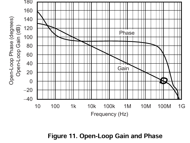

美好的一天! 我对此器件有疑问。 对于通用运算放大器、 单位增益带宽等于增益带宽积。 但对于该器件、根据开环增益曲线、f-3dB (G=+1) 应该为 100Mhz、但为什么 f-3dB (G=+1) 为 200MHz(看起来像开环增益拐点)?

    在 TLV3541 等高速运算放大器中、单位带宽增益积并不总是与简单的增益带宽积规则完全一致。 内部补偿和多个极点可能导致增益为 1 时的闭环−3dB 带宽扩展到视在开环增益交叉点之外。
    您好、 Victoria、
    马修是正确的。 由于 AOL 在较高频率下进行内部补偿和极点/零点调整(通常是为了提高带宽性能)、闭环频率响应会达到峰值并导致 3dB 带宽延长。 我还要补充一点、当 AOL 以 20dB/十倍频程的速率降低时、增益带宽积规则适用。 对于许多高速器件、0dB 交叉点的 Aol 不会以 20dB 为下降、因此我们不能应用此规则。
