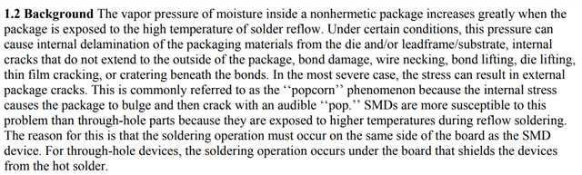

请提供以下部件信息:
CPN 这种规格 MPN 器件型号
32-10016-00 德州仪器 (TI INA105KP
组件可洗性
组件可水洗(可水洗)? 是/否?
我们只在洗涤后使用经水机干燥的 Deionized 水。
回流焊详细信息
请填写下面的回流焊焊详细信息
对于焊接、您是否遵循 JEDEC 标准或 J-STD020? 是/否?
加热循环
(建议的回流焊次数)
波形焊接详细信息
请填写下面的波焊料详细信息
峰值温度
(波焊中允许的最大温度)
联系时间/停留时间
 (峰值温度下的最长时间)
加热循环/ 波形 循环
(建议的波焊通道数)
    您好、Ashley、
    您是否在此处查看: 质量、可靠性和封装数据下载|德州仪器 TI.com
    Robert Clifton
    您好、Ashley、
    [引述 userid=“612371" url="“ url="~“~/support/amplifiers-group/amplifiers/f/amplifiers-forum/1616378/ina105-request-component-information_ti_32-10016-00_mpn-ina105kp
    组件可洗性
    组件可水洗(可水洗)? 是/否?
    [/报价]
    可冲洗性信息可在 AN-2029 操作和处理建议(修订版 H)中找到。
    回流焊详细信息
    请填写下面的回流焊焊详细信息
    加热循环
    (建议的回流焊次数)
    [/报价]
    我对一些请求也有点困惑。 INA105KP 采用 PDIP 封装。 许多回流焊问题更侧重于表面贴装元件、而不是穿孔。  J-STD020 是为表面贴装器件而设计的。 通孔被 PCB 板屏蔽得更强。
    波形焊接详细信息
    请填写下面的波焊料详细信息
    峰值温度
    (波焊中允许的最大温度)
    联系时间/停留时间
     (峰值温度下的最长时间)
    加热循环/ 波形 循环
    (建议的波焊通道数)
    [/报价]
    对于波焊、我 还在 AN-2029 处理和处理建议(修订版 H)中找到了 此摘录:
    Robert Clifton
