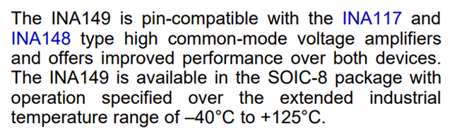

大家好、我们想在我们的设计中使用 INA148 作为主要差分放大器 IC。 我们有一个替代 IC、我们仍想将其用作第二个来源。 该 IC 具有相同的引脚排列、但引脚 5 除外、该引脚是第二个 REF 输入、必须连接到我们应用中的另一个 REF 引脚。 对于 INA148、该引脚 5 为 NC(无连接)。
问题 1: NC 是否意味着我们不能连接到任何信号或只是不使用它?
问题 2: 我们可以安全地将引脚 5 与 REF 引脚信号连接(基准回路= GND)吗?

    尊敬的 Andreas:
    [引述 userid=“391551" url="“ url="~“~/support/amplifiers-group/amplifiers/f/amplifiers-forum/1616312/ina148-nc-pin-connection 问题 1: NC 是否意味着我们不能连接到任何信号或只是不使用它?
    在本例中、似乎意味着没有与该引脚的连接。
    [引述 userid=“391551" url="“ url="~“~/support/amplifiers-group/amplifiers/f/amplifiers-forum/1616312/ina148-nc-pin-connection 问题 2: 我们可以安全地将引脚 5 与 REF 引脚信号连接(基准回路= GND)吗?  [/报价]
    我非常相信您可以将引脚 5 接地。 如 INA149 数据表中所示、您可以将 INA148 与 INA149 进行更改、后者的引脚排列也与替代器件的引脚排列相同。
    实际上、这就引出了一个问题:为什么选择 INA148 而不是 INA149? INA149 是否更接近?

    罗伯特,非常感谢你的答复。
    您能否确认针脚 5 硬接地不会导致意外功能或错误行为? 我认为您提供的有关 INA149 的信息资源真的很好。 我还没有自己结账。 关于使用 INA149 而非 INA148:由于功率耗散较低 (300uA 对 1100uA)、我们决定使用 INA148。 我们在大约+/–15V dc 处为 20 个 IC 供电、因此使用 INA148 比 INA149 能够大幅降低功耗。

    尊敬的 Andreas:
    感谢您的背景信息。 我认为、因为我们宣传 INA149 作为 INA148 的直接替代产品(反之亦然)、这让我更有信心认为不应该有任何不利的副作用。
    我浏览了另一个 E2E 论坛、提出了与您类似的问题。  INA148:INA148 - NC 引脚 — 放大器论坛-放大器 — TI E2E 支持论坛
    您似乎可以将接地端连接到 NC 引脚。
