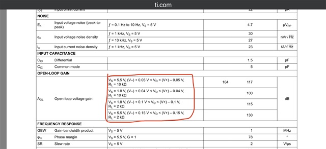

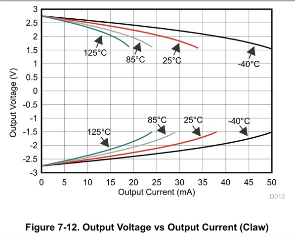

您好的团队、
您能告诉我 TLV9002 的输出拉电流和灌电流规格吗?

    下面是 TLV9002 Vout 与 Iout 随温度变化的关系图。
    高线性度输出电压范围是针对开环增益 (AOL) 规格的条件列中的不同负载定义的、请参阅下文。
