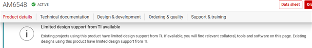

    尊敬的 Masa:
    为造成延迟深表歉意、 对于公共系统和 TI 内部人员、AM65x 器件的技术支持非常有限(如下面的 TI.com 所示)。 我 不确定我能否在合理的时间范围内得到一个明确的答案。
    通过离线关闭进行更新:
    上面第一个 POST 中列出的基地址位于处理器内部存储器映射中、RC 无法访问这些基地址。 因此、将它们编程到 bar 中不会允许 RC 访问这些寄存器。
