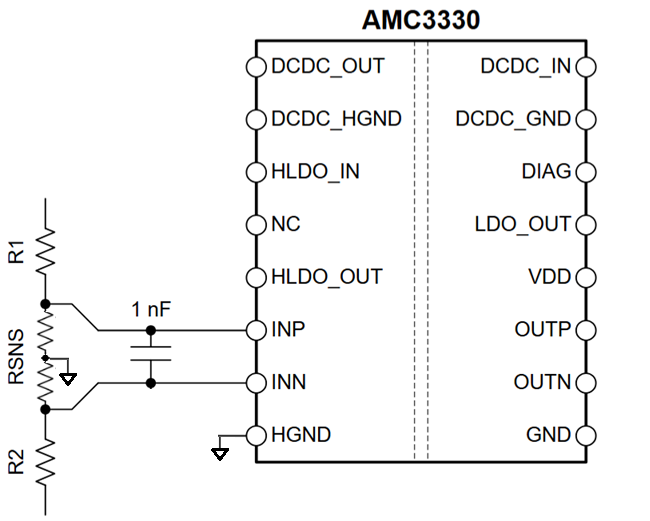

器件型号: AMC3330
AMC3330 数据表规定、反相输入引脚 (INN) 应连接到 HGND。 我很困惑。 这是否违反了使用具有专用反相输入引脚的差分放大器的作用? 我是否可以改用附加的配置来充分利用可用的反相输入引脚(用于高压检测应用)? 我的配置是否具有任何性能优势、例如更好的共模抑制(如果完全有效)?
谢谢你
    Hi Hsin-Che、
    [引述 userid=“502107" url="“ url="~“~/support/amplifiers-group/amplifiers/f/amplifiers-forum/1612298/amc3330-using-a-differential-voltage-divider ]AMC3330 数据表规定、反相输入引脚 (INN) 应连接到 HGND。 我很困惑。 这是否违反了使用具有专用反相输入引脚的差分放大器的作用? [/报价]
    数据表中对此进行了说明、因为 INN 或 INP 需要以某种方式连接到 HGND、以建立输入的共模电压。  由于该器件是隔离的、与低侧相比、高侧接地将是悬空的、因此这并不会真正削弱使用反相输入进行差分布线的优势。
    您展示的配置也是器件的常见配置。 主要优势是消除了 INN 和 INP 引脚的输入偏置电流、但对于上述特定器件、输入电流已经非常低。
    此应用手册中显示了此配置: 使用 AMC3330 进行线间隔离式电压测量的分接抽头连接
