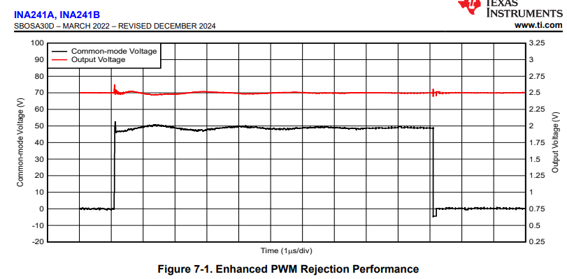

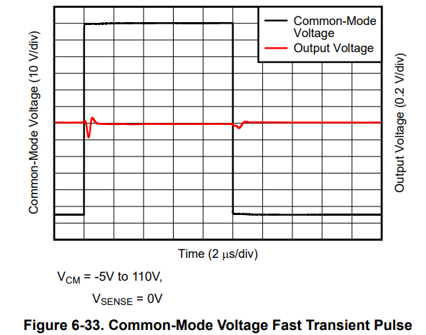

    我建议使用 INA241 来减少共模电压开关产生的输出伪影、但是、如果输入端具有瞬态共模电压内容、并且在 1µs 窗口内需要电流信息、确保输出在 INA241 中保持低电平、那么我建议使用 INA296。
    换句话说、如果相位最重要、并且电压耦合不重要、那么我建议使用 INA296。
    以下是我所指的输入到输出耦合电压的两个图:
    INA241:
    INA296:
    我希望这是合理的、

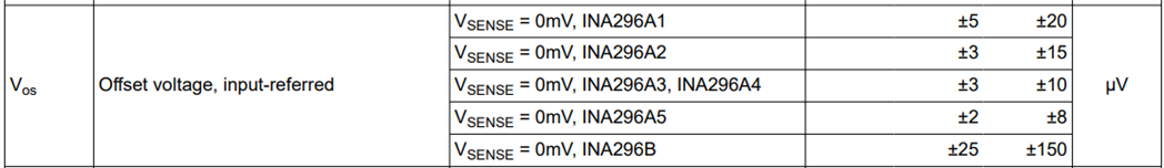

    2. 您能否澄清一下可在 CSA 输入端检测到的最小压降?
    我想说的是、您应感应的最大输入失调电压至少是原来的 100 倍。 因此、对于 5mΩ 分流器和至少 2mV 的检测电压、最小电流为 400mA。
    您还应检测的电流至少是最大输入偏置电流的 100 倍。 我至少会检测 4.5mA。 对于您的情况、您检测到的电流远超过此电流。

    2. 关于最小可测量电流:
    假设实际的最小可检测信号通常约为 CSA 输入失调电压的 10×、这是否正确? 或者、我们是否应该考虑 100×的失调电压以实现可靠测量?
    这取决于您对低输入电流的精度要求。 在检测 300mA 时、您尝试实现多大的精度阈值? 100 倍表示大约 1%的误差、10 倍高表示失调电压产生 10%的误差。 可以使用 INA296、但输入失调电压会导致一些误差。
    如果需要高于 1%的精度、我建议将第二个 INA296 与负载串联、该负载具有较大的分流电阻器、并针对较低的电流进行了优化。
