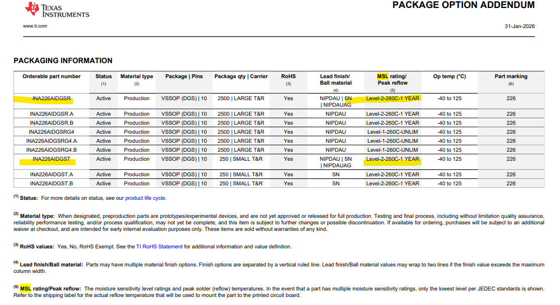

几个月前、我们联系确认我们收到了正确的 MSL 包装。 数据表指出 MSL 等级为 2、而我们收到的器件标记为 MSL 1。 感谢您当时确认 MSL 1 正确。
我们希望跟进、询问您是否可以提供文档、或者向我们提供特定的 TI 数据表或显示此器件型号 (INA226AIDGST) 的信息来源(可能以 MSL 1 或 MSL 2 的形式发货)。 我们的终端客户表示担忧、因为他们在线找到的每一种资源都将 INA226AIGST 的 MSL 列为 MSL 2、但 TI 封装表示它为 MSL 1。
您‑提供 TI 发布的文档或数据表参考、明确验证 PN 的正确 MSL 等级:INA226AIDGST、确认它确实是 MSL 1 吗?
非常感谢您的时间和帮助。

    该产品在多个工厂中制造。 根据封测地点的不同、MSL 可以是 1 或 2。 大多数设施都被认定为 MSL2、这就是为什么接收 MSL2 设备的机会更高的原因。
    您收到的上一个答案是正确的、即此设备的等级可以是 MSL2 或 MSL1。

    是否可以分享哪些制造工厂可以将此器件作为 MSL 1 与 MSL 2 进行封装? 这些信息有助于我们向客户保证、如果部件标记为 MSL 1 并且是从获得 MSL 1 包装授权的工厂发货、则无需担心材料问题。
    例如、TI 器件 TXS0104ERGYR 在其文档中提供了明确的指导、指出:
    MSL 1 适用于在中国制造的产品。
    MSL 2 适用于在马来西亚工厂制造的产品。
    对 INA226AIGST 进行类似说明、这样我们就可以放心地解决客户的问题。
    再次感谢您的帮助。
    尊敬的 Melissa:
    到目前为止、马来西亚制造的零件为 MSL1;在 PRC 制造的零件(多个站点)为 MSL2。
