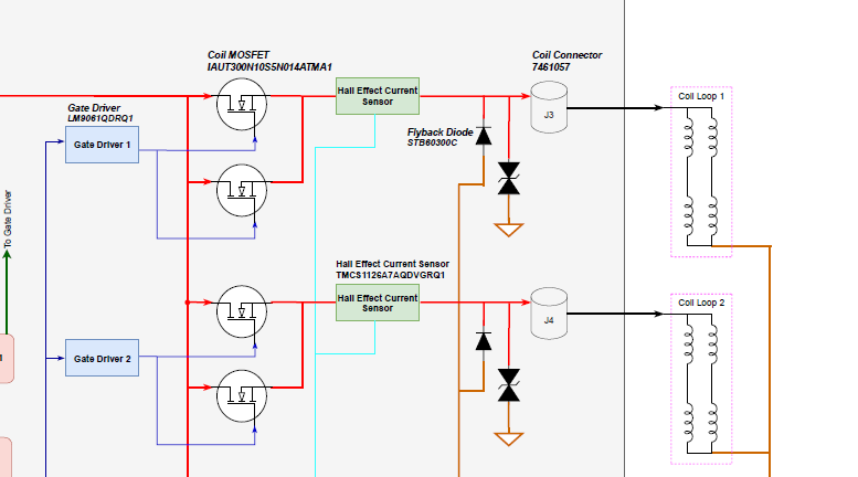

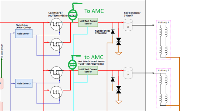

我们计划在减速器 ECU 系统中使用 AMC1302-Q1 来检测 24V 线路上的电流。 数据表显示模拟输入电压 INP、INN 线路的最大电压可以为 VDD +0.5。 我的疑问是是否可以使用此功能来检测 24V 线路上的电流、正如我在 TI 容差设计中看到的那样、电流检测也在更高电压下完成。 这是我们方框图的快照。 为了获得更高的精度、我们将使用 AMC1302 取代霍尔效率传感器。 该设计处于原理图阶段、因此我们正在进行规划。 请发送电子邮件以了解 AMC1302 是否适合 24V 电流检测。请注意、VDD1 和 VDD2 将为 5V。 在我们的设计中有 5V 和隔离式 5V。
    您好、AMC1302 非常适合电流检测。 但是、我不确定您是否了解该应用程序。 隔离式放大器/调制器需要自己的隔离电压、该电压会悬空在分流电阻器电势上。 这意味着在您的应用中需要两个隔离式电源。
    此外、对于 24V 等低压系统、我更推荐 INA241 系列或类似产品。
    如果您坚持使用隔离器件、我建议您在 https://www.ti.com/product/AMC0100R 系列中查找具有功能隔离的器件。
