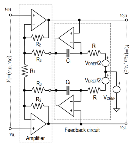

    上图显示了一种消除直流失调电压的方法。 但是、我无法确定集成器应在 INA851 上连接到哪些引脚。
    我知道它与 INA851 的内部电路不同、但它也可以用作一种思路。
    像 AD8220 这样的输入放大器的 REF 引脚用于向积分器馈电并移除直流、您在互联网上找到的有关直流移除的所有内容实际上都是关于 REF 引脚和相同的方法。 我想知道为什么没有人讨论 FDA 的直流去除问题。

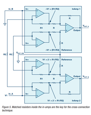

    顺便说一下、由于在 LTspice 中仿真 INA851 需要很长时间(使用 TI 页面中的 INA851 PSpice 文件)、我试图找到一个使用理想运算放大器的更简单的等效电路。 我发现您可以使用两个 in-Amps(如下图中的放大器)来生成 FDA。
    不良结果是、我发现 VOCM 是通过连接两个 in-Amps REF 引脚实现的、这 可以确保 Vocm 不能用于直流失调补偿。

    感谢您的意见! 我 明白为什么要使用伺服环路。 我提出了一个目前适用于以下仿真的可能解决方案。
    本质上、向 RG 引脚注入相等但相反的电流将允许对差分失调进行内部补偿。 这时需要选择 Rinj 的值、因为较小的值会 影响 差分失调电压、而较大的值会导致积分放大器的输出饱和。 我添加了一个输入失调电压、该输入失调电压对应于 300mV 直流差分失调电压、而不    会去除失调电压、并使用具有 1%容差注入电阻的伺服环路在输出端获得 0.94mV 直流差分失调电压。
    需要注意的是、如果您希望使用 INA851 SPICE 模型中的任何一个、则不需要很长时间即可在 PSPICE 或 TINA-TI 上运行。 我个人一直使用 TINA-TI 进行这些仿真。 我还建议为 100N 电容器选择/添加 1G 寄生电阻、以便仿真可以找到直流工作点。
