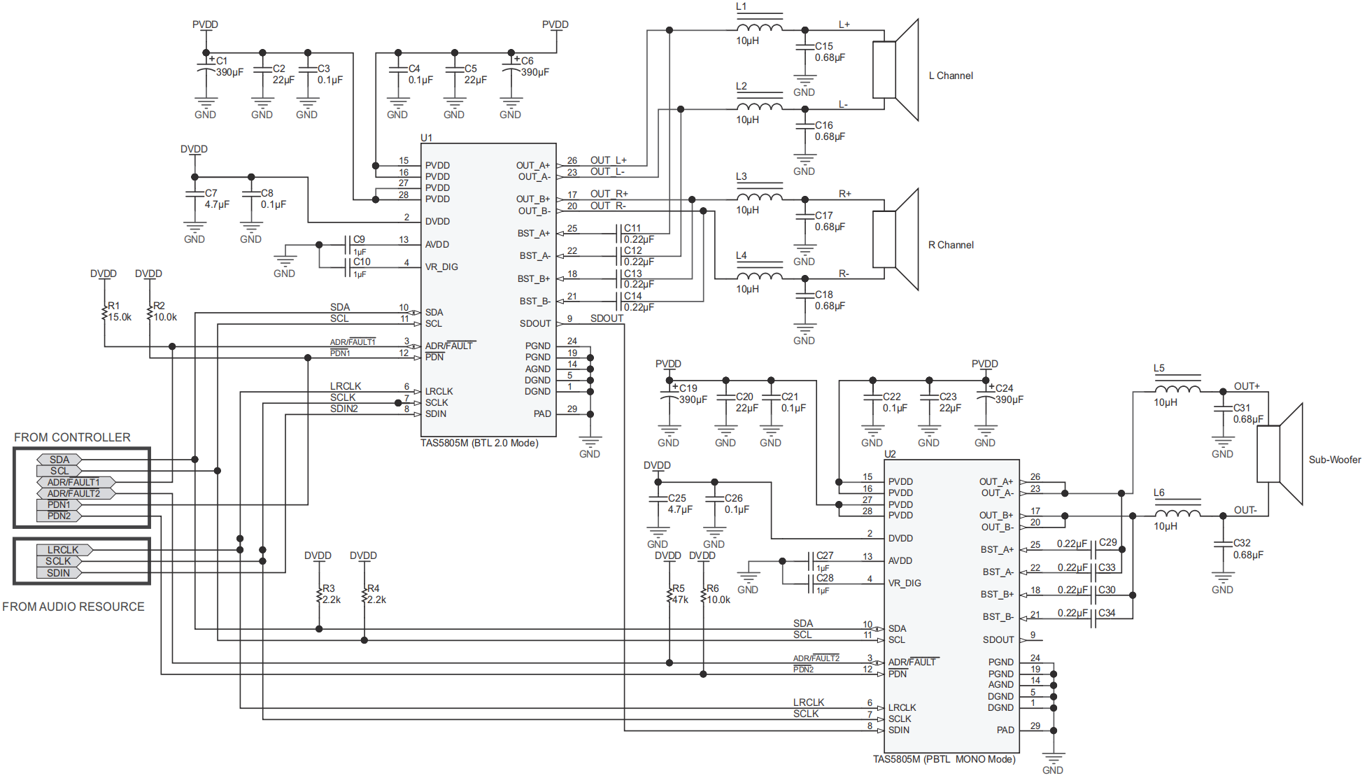

  • 最新的 Linux V6.18 内核是否支持 TAS5805M 的音频 2.1 模式(左声道,右声道和低音炮)驱动程序?
  • 我们已经使用两个 TAS5805M 来设计音频 2.1 模式硬件、根据数据表上 TAS5805M 的典型应用、通常使用一个 I2S 信号、音频符号是从一个芯片输出到另一个输入。
      TI 是否在最终产品上具有此类硬件和固件设计? 如果有、请介绍一下我们的参考设计、谢谢。

    是的、它可以提供支持。 请详细介绍内核版本、尤其是 6.18 的子级别版本。 谢谢。

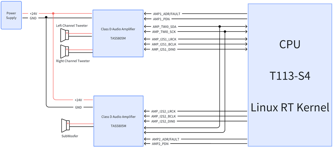

    我们使用的是 T113-S3(也许您可以从网络上找到数据表) CPU 作为主控制器 、该控制器由 Allwinner(当地公司)提供、硬件设计与 TI 数据表中的 TAS5805M 应用图类似、本主题中已附有相关参考。
    Allwinner 在 SDK 中的 Linux 驱动程序仅支持一个 Sound-Dai、请参考吹风设备树配置:

    但是、MT8188 支持 由您提供的四个声音代:
    编解码器{
    sound-dai =<&tas2563_48>、
    <&tas2563_49>、
    <&tas2563_4a>、
    <&tas2563_4b>;
    TAS2563 设置就是一个很好的示例、多年来它已在 Google 中使用。 TAS5805 可以参考该公式。
    必须在 tas5805_02 中添加名称前缀以区分 tas5805_01
    至于编解码器设置、可以完全设置以下设置。
    i2s2_codec: soundcard-mach、codec{
    sound-dai =<&tas5805_01>、<&tas5805_02> ;

    来自官方(CPU 公司)的 T113 Linux 内核仅支持一个 sound-dai、 与 black 相同:
    sound-dai =<&tas5805_01>;
    1.我们可以使用两个信道的 I2S 从 CPU 到音频放大器?请参考下面的电路。
