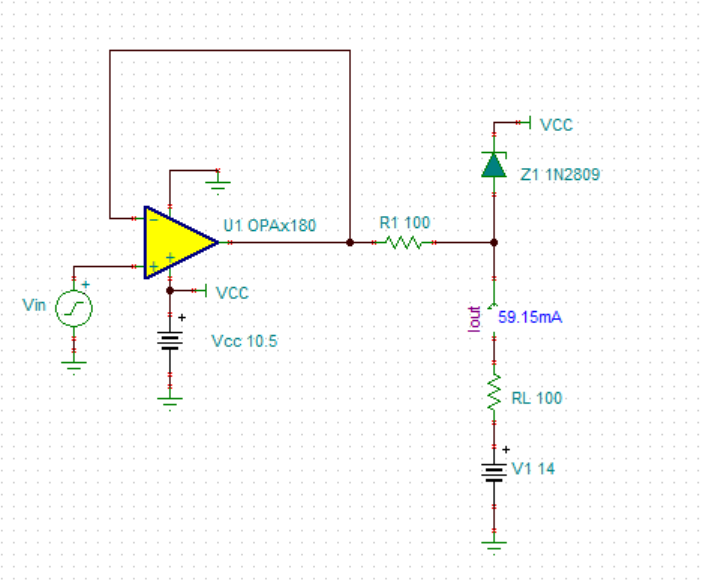

    我尝试了写出您关于拆分电阻并将二极管馈送到运算放大器 V+的建议。 下面的电路是否是您所描述的?
    这样应该可行、但您也可以在负载电阻之前在放大器的输出端添加二极管(见下文)。

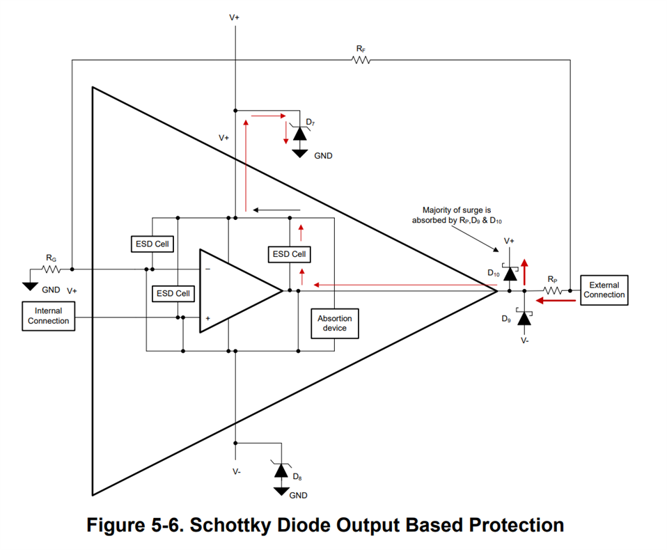

    我还有几个保护的替代建议。
    如果 输出摆幅不是您的关键参数、您可以在运算放大器的反馈环路(下图中的 Rp)内添加一个电阻器。 您需要选择一个相对较小的值、以便保持良好的输出摆幅。
    另一种选择是在放大器的输出端添加一个肖特基二极管、将其连接到电源。 添加肖特基二极管确实会给系统引入噪声、因此需要考虑一个重要的权衡因素。 下面是我建议评论的图片 — 摘自应用手册 “运算放大器中的 ESD 单元“、其中提供了有关如何保护运算放大器的信息。

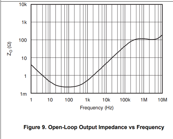

    您绘制的原理图非常接近、但将 RL 的接地端短接至+14V、同时 V+=+10.5V。  我知道运算放大器的开环输出阻抗约为 120 欧姆、因此如果外部二极管正好在器件上、而不是那里有 100 欧姆电阻、那么如果外部二极管压降大于内部压降、则通过内部二极管的电流将差值除以 120 欧姆... 但是、如果将输出驱动至高于电源电压、或者输出是否尝试灌入大电流、那么 120 欧姆是否仍然保持不变。
    您好、Rick:
     在这些情况下、我们通常无法表征输出阻抗。 确实存在输出阻抗与频率间的典型特性曲线(见下文)。
    我根据您提到的更改运行了一个快速仿真、如果设置错误、请告诉我。
    我使用了 100Ω 电阻器、该电阻器在 EOS 事件中通过电阻器产生 59mA。  我们可以 使用以下公式计算通过电阻器的功率耗散为~0.35W:
    下面是用于计算功率的设置。

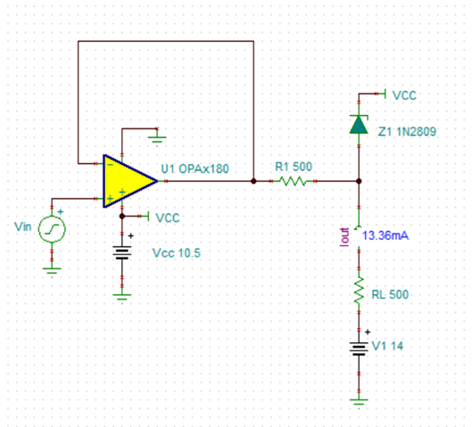

    增加到 1kΩ 的负载(分为两个 500Ω 电阻器)会导致 Iout = 13.85mA、通过电阻器得出功率耗散为~0.09W。  如果能够使用更高的负载(例如 1kΩ)、则电阻器能够吸收更高的电流、功耗更低(见下文)。
    您是否能够具有更高的负载电阻、或者将其固定在 200Ω? 如果您无法更改负载电阻、我将确保电阻器在发生电过应力事件时的额定值正确。
