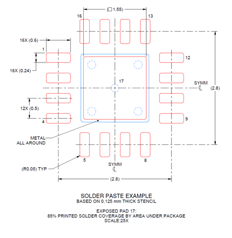

我们的客户正在考虑采用 LM339LV。 他们要求我们提供有关安装条件的信息、特别是 建议的金属掩模(模板厚度和孔径尺寸) 。
您能否就此提供建议? 此外、这些信息是否记录在某个地方?
Kyohei
    您好 Kyohei、

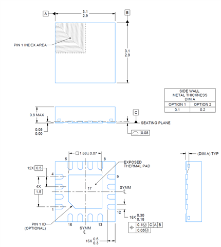

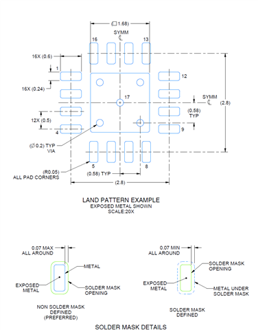

    我假设您使用的是 RTE 封装。
    。 *数据表* 将具有建议的焊盘图案、第 62-64 页。
    订购表中的通用 RTE 封装图纸 PDF 不包含焊盘详细信息、因为 RTE 有许多不同的模式。
    因此数据表将具有正确的布局。 请始终为该器件使用数据表中的模式 — 切勿假设 RTE 中的两个不同器件具有相同的模式 — 请始终检查。
