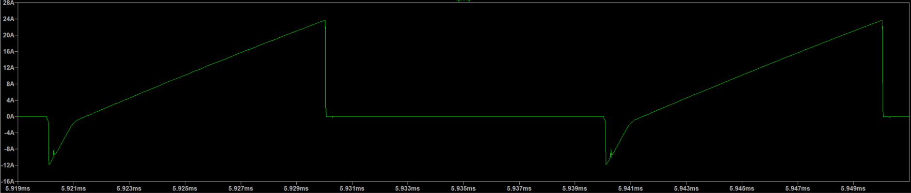

我正在运行一个具有低侧电流检测功能的有源钳位反激式器件。 现在、我将 0.0002 Ω 电阻器与 INA293A5 一起用于测量。 遗憾的是、负电流尖峰似乎会将 INA293A5 驱动至饱和状态、进而影响测量结果。 电流如下所示:
在 LTSpice 仿真中,INA293A5 运行良好,它甚至输出负电压,但在现实中,这显然是不同的。 在提供的 SPICE 模型中、输出电压甚至会超过电源电压、这使得无法正确地对此进行仿真并在仿真中显示问题。
无论如何、我现在尝试寻找一种更好的方法来解决这个问题、于是我找到了 INA751。 我计划连接它以进行单向测量、如数据表的第 6.4.1.1 节所述。 遗憾的是、我在数据表中找不到任何有关过驱动情况恢复的信息、因此在进行大量重新设计和在实际环境中测试之前、我想仔细检查器件是否适合此类操作、或者是否存在任何更好的选择。
感谢您的帮助!
    尊敬的 Manni:
    对于 INA293、我们知道该过载恢复时间是个问题、INA241 和 INA296 中对此进行了解决。 这些将是很好的替代方案。 至于 INA751、还可以修复这种过载恢复时间。
    Holly
    尊敬的 Holly:
    感谢您的快速响应! 是否有任何图表显示了 INA241 甚至 INA751 的典型过载恢复时间?
    尊敬的 Manni:
    遗憾的是、我们没有要分享的图、但响应恢复时间应约为 1µs。
