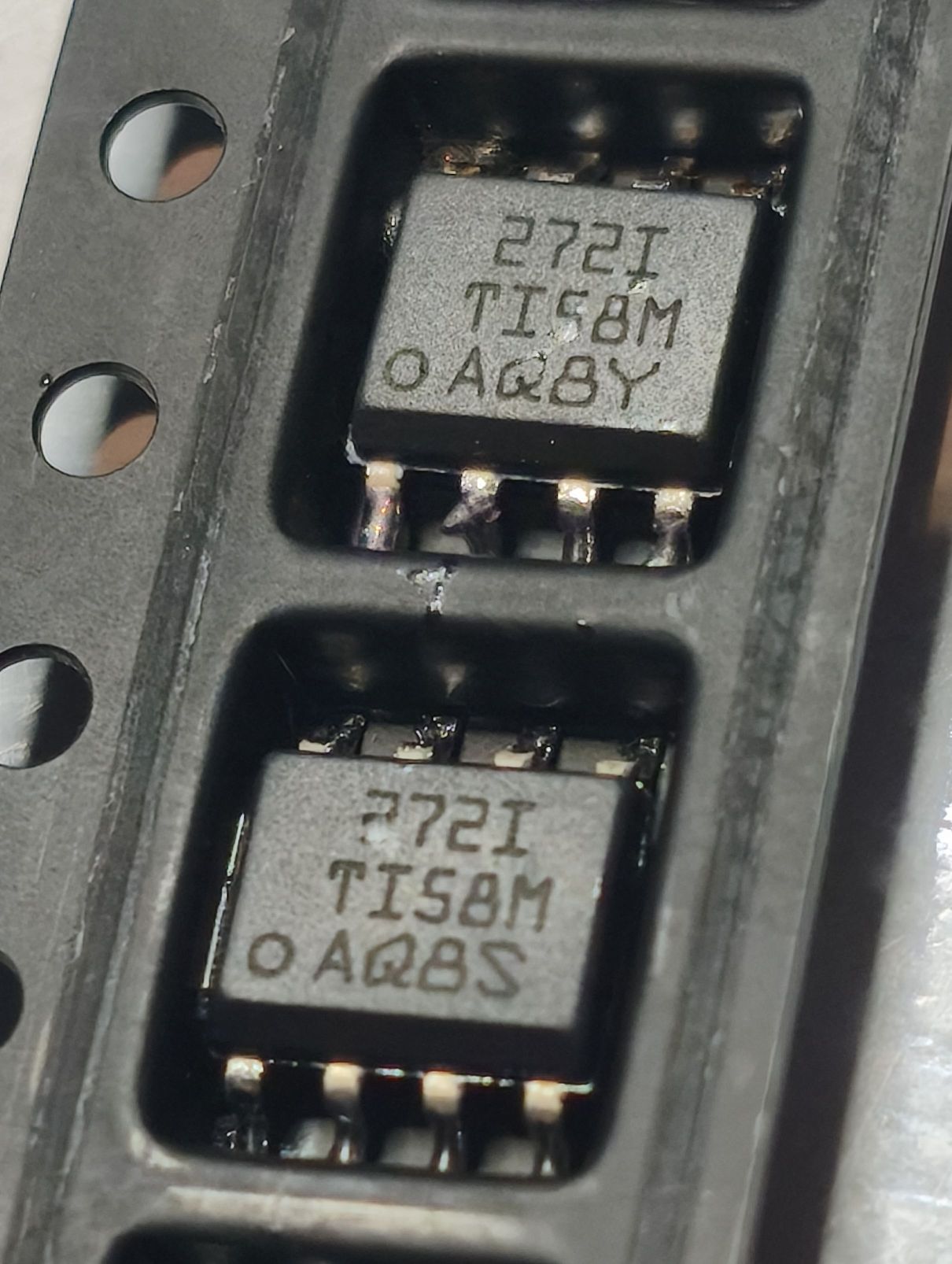

自 2007 年以来、我们一直在与同一分包商共同制造此 PCB、而且此设计始终可靠运行。
在最新的量产批次中、我们使用 TLC272 运算放大器在模拟级出现异常行为。
该阶段包括:
  • 跨阻放大器 (TIA)
  • 然后是带通和增益级
使用最新一批、即使光电二极管被完全覆盖、电路也会自振荡并输出饱和信号。
当我们用直接从 Mouser 和 Digi-Key 购买的器件替换 TLC272 器件时、该电路运行良好。
这表明问题与 PCBA 期间使用的组件有关。
检查后、我们注意到电路板上 TLC272 器件上至少有三种不同的标识样式。 与以前的批次相比、这似乎不寻常。
我的主要问题:
这些设备中的某些是假冒的还是非正版的?
我将附上以下照片:
  • 授权分销商提供的两个正常运行的设备
  • 受影响批次中的一个设备看起来可疑
您能否帮助验证该标记是否与 TI 原厂器件一致?
我们需要满怀信心地确定这一点、以便与我们的供应商解决问题。
感谢您的支持。
Federico
TLC272_OK_1(来自以前的 PCBA)
TLC272_OK_2(来自 Mouser 和 Digikey)
TLC272_NO_OK(最后一批)

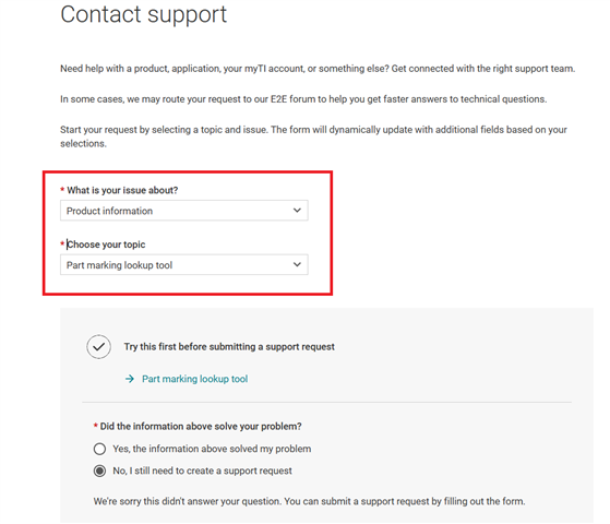

    请查看我们的器件标识查找工具: https://www.ti.com/packaging/docs/partlookup.tsp。 您将需要输入完整的可订购产品名称。

    尊敬的 Federico:您的咨询将由我们的客户支持团队处理、而不是由 E2E 论坛上的应用工程师处理。 该团队可以为您验证器件标识。
    请提交包含以下选定字段的 TT: https://www.ti.com/customer-support/request-form# 。
    如果您  通过 TI 授权来源购买这些产品、TI 不保证或不提供支持: https://www.ti.com/ordering-resources/faqs/purchasing-online/authorized-distributors.html。
