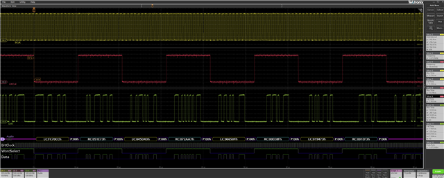

    您好:
    在此测试期间、I2S 时钟是否在任何时候打开/关闭? 您能否监控 SCLK 并查看是否存在任何干扰?

    您好、Sydney、
    测试期间不会打开或关闭 I2S 时钟。 SCLK 看起来稳定、抖动很低。 我已附上 I2S 捕获的波形以供您参考。
    尊敬的 Edwald:
    我明白了。 你的时钟看起来还可以。 我联系我们的设计团队、了解这些寄存器中的状态会发生哪些变化。 您是否还能分享您正在使用的流程?

    当问题发生时、我检查了放大器寄存器、并将其与正常单元的寄存器进行比较。 我转储寄存器以供审核、但没有保存转储。 唯一不寻常的发现如下:
    • 时钟、PLL 故障和不正确的 DSP_MODE 值 (2'b10) 随机出现、每次仅出现一个错误、没有可辨别的模式。 来自 BT 模块的 I2S 位时钟之前确实具有高抖动。 但它已经得到解决、仍然会出现时钟或 PLL 故障、但风险较低。
    • 未检测到其他错误。
    • 在所有故障单元中、CH1/CH2 的 DSP_PGM_MODE 设置为 Hi-Z、这会禁用一个或两个通道中的高频扬声器。

    您好、Sydney、
    这个问题可以重现,但重现它所需的时间是不确定的,通常在 2 到 5 小时之间。 当故障发生时、寄存器错误也是随机的。 可能是时钟故障、可能是 PLL 故障、可能是 DSP_MODE 不正确。 唯一需要确定的是输出被设置为 Hi-Z。
    我使用示波器监控 I2S、包括位时钟。 这在故障发生之前和之后都是正常的。 请注意、同一 I2S 和电源还连接到另一个 TAS5827 芯片、配置为低音炮的 PBTL。 但即使发生高音扬声器故障、该芯片也能正常工作。
