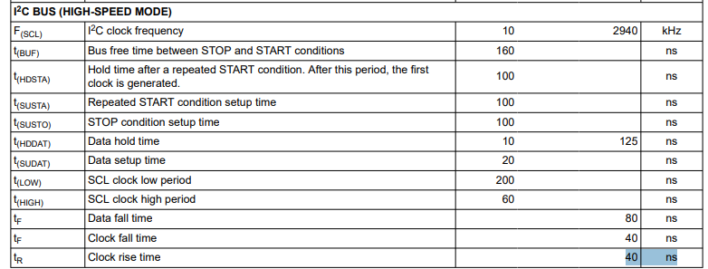

我们希望在以下条件下运行 INA700 的 I2C。 计算出的 TR 为 100ns。 这不符合 INA700 的最大 tr 时间 (40ns)。 只要能够正确交换数据、TI 能否保证此器件即使不满足数据表中指定的 TR 和 TF 时间、也能保证其正常运行? 时序规格吗?
  • 时钟频率:2.94MHz
  • VCC:5V
  • Rpullup:1korm (Iout 5mA)
  • Cb:130pF
tr=0.8473*1k*130pF≒110nsec

    我们无法保证功能超出时间规格、因此如果您需要保证、则需要进行调整以符合规定的时间要求。
    Mitch

    1. 建议的 Iout 是多少? 数据表仅显示 Iout 绝对最大值 (10mA)。 如果它可以流动更大的电流、则可以使用更小的 R_pullup =>更快的上升时间。
    2. 首选 2.94MHz 运行、但 1MHz 也是可以接受的。 我认为在 1MHz 运行时、上升时间并非强制性的。 即使在 1MHz 运行时、是否也 (max) 需要 40ns 的上升时间来保证 IC 规格? 或者、当> 1MHz 运行时、是否有任何指导原则或建议的上升时间?
    3. 您能告诉我符合以下要求的建议运行条件吗?
    • 时钟频率:1MHz ~ 2.94MHz(频率越高越好)
    • VCC:5V
    • Rpullup:1korm(如果可接受 5mA Iout 操作,则可以使用较小的值)
    • Cb:130pF
    Hiromu

     V_OL 在 3mA 处测试、因此我不建议高于该值。
    2.正确、在 2.94MHz 下运行时为 40ns。 这将根据 I2C 规格随频率而变化。

    如果建议使用 3mA、我们必须将 Rp 更改为 1.66korm。 在本例中、TR 估计为 182.8ns。 该 TR 不符合 1MHz 运行的要求 (120ns)(我参考了表 11。 本文档中) 。 如果接受 5mA 或更大电流、TR 可能小于 111ns、因此这几乎无法满足要求。
    我们可以让客户使用 Iout = 5mA 的 INA700 吗? 或者、您是否有更好的想法 与 INA700 实现>I2C 1MHz 的运行?

    我们的上升时间规格随频率而变化。 它允许在 400kHz 时 300ns、在 2940kHz 时 40ns 为零。 如果我们将其调整为 1000kHz、则给出的值约为 240ns。 因此、182.8ns 的时间是合适的。
    我不建议规划 5mA。 这是绝对最大值、长时间在该值下运行可能会有风险。 (您还可能面临超过 5mA 且出现尖峰的风险,以及其他风险)。
