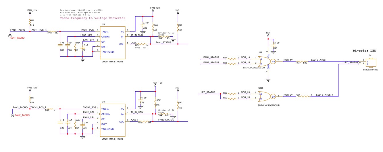

LM2917 的许多排列和设计选项让我无法确定我们的设计是正确的。  如果电路正确、我需要反馈。
要求:
风扇转速计输出 — 无论风扇转速计输出是高于还是低于 300Hz、都需要触发指示灯 (1/0)
其中两个将输入到逻辑电路以驱动双电平 LED — 两个 LED 都正常时为绿色、如果任何一个低于 300Hz、则为红色
1) 我们假设数据表中图 18 的“速度开关“是最简单的方法,器件很少 — 这是正确的吗?
2) 我们针对相关的频率和电压调整了一些器件值。
3) 我们馈送输出集电极与上拉至或非
2917/2907/8 引脚/14 引脚的选择是否正确?
原理图是否正确?
这些值是否正确?
Pinhas

    信号 FAN2_tacho 波形幅值和形状是什么? 输出的可接受容差是多少?
    Ashley
    FAN1_tacho 和 FAN2_tacho 均为方波、振幅为 12V (0-12V)、可接受的误差容差+/–10%

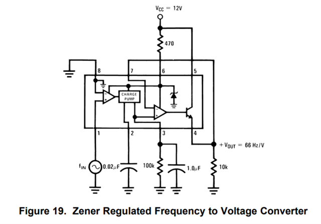

    对于输入信号振幅、这需要处于放大器的输入共模范围内:
    根据您的应用、您似乎需要获取转速计输出(方波)并将频率转换为电压。 我建议使用数据表中的图 19 来简化转换。 或者、如果您希望输出以特定频率锁存、则有一个超速锁存电路(图 11)。
    本应用手册更深入地介绍了不同的电路选项: AN-162 LM2907 转速计/速度开关构建块应用
    Ashley

    事实上 — 我们不需要知道频率,只需要将一个双线 LED 从绿色更改为红色时,水平低于特定的频率。
    因此、我们使用了数据表中的图 15 速度开关。
    图 9 速度开关如何(来自应用手册?) 不同 — 如果有的话?  我认为可能是同一个电路。
    如果是这样、我们就设置在布局上、但如果我们的值与提到的 300Hz 电压和阈值频率相符、我们将非常感谢提供反馈

    嗨、Pinhas、
    我比较了两个电路(基本频率到电压转换器和速度开关)、似乎基本功能相同、主要区别在于速度开关电路使用输出端的比较器根据设置的阈值设置输出高电平或低电平。
    您的电路实现方案相对于电路推荐方案稍作修改、因此我不熟悉该方法、但所选的值应该适用于 300Hz 的阈值。
    如果您还有其他问题、敬请告知。
