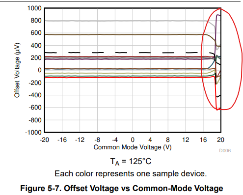

    轨到轨输入的唯一问题是、当输入共模电压从正轨变为大约 1.5V 时、输入失调电压将具有一个转换区域:
    这意味着失调电压可能会从~100-200uV 跳至~800uV。  但是、如果客户不关心非常高的精度(我假设这是自 LM2904 开始设计以来的情况)、那么这个应该很好、该放大器已用于其他类似电路。
    如果他们确实需要更高的精度、我们可能需要考虑具有零交叉失真的低压放大器、例如 OPA320-Q1。  请告诉我、如果是这种情况、我们可以将这一主题转给低压团队。
