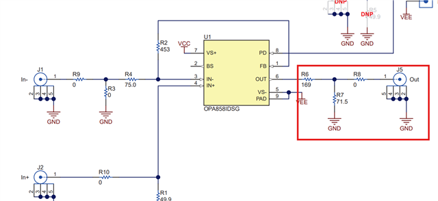

我们有一位客户从 Mouser 订购了评估板 OPA858DSGEVM。
他们报告了以下问题:
  “设备外观完整且无缺陷、但增益更是如此
     应该是 7 次。 目前、实验室仅测量了它
     1 次。 我们使用波形发生器来提供 in+A 20mV 的 1MHz 正弦波。 。
     输入和输出 (IN+和 OUT) 波形完全相同、没有
     振幅的变化、表明增益仅为 1。“
您能否告知他们是否可以测试此电路板或对其进行故障排除?
Thomas Rosendahl
Mouser Electronics
S/O 504429
    您好 Thomas、
     如果在默认配置中使用 EVM、示波器设置为 50 欧姆阻抗、则由于输出电阻和从示波器到地的 50 欧姆电阻、输出将衰减:
     为了检查这一点、您能否将示波器上的阻抗从 50 欧姆更改为高阻抗。 或者、您可以直接在放大器的输出端进行探测、因此我们只建议使用电容非常低的探针或在小型隔离电阻器之后进行探测、以避免产生导致振荡的不稳定系统。
