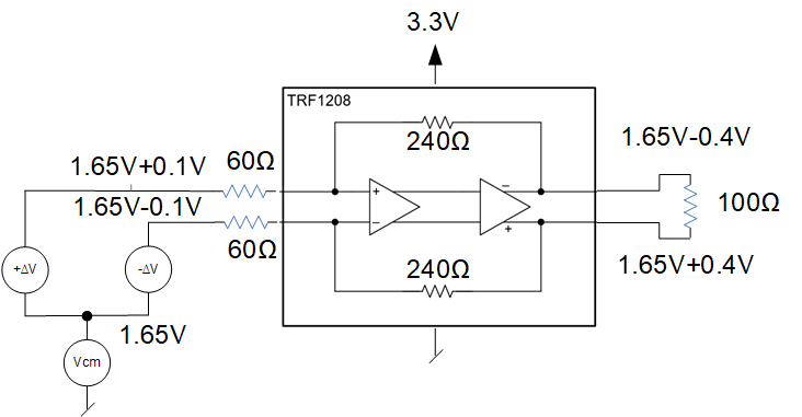

器件型号: TRF1208
您好、
我测得的是 TR1208 共模、该电压看起来为 1/2 Vs(在 3.3V 下供电时、VCM=1.65V)。
由于 TRF1208 旨在与直流阻断电容器配合使用、请解释一下下图中所示的纯直流原理图有何障碍?
是否有一些内部 TRF1208 金属化布线宽度设计为仅耐受交流电(直流电流需要更大的布线宽度来防止电迁移)?
输入 BJT 差分对是否会自发热?
提前感谢您的答复。
Nicolas
    您好、Nicolas、
    直流耦合原理图在拓扑结构上是正确的、其中增益  在 1.65V 共模范围内映射±0.1V 差分输入至±0.4V 输出。 原则上、信号路径中的任何内容都不会阻止直流运行。 但是、TRF1208 指定用于交流耦合 (RF/IF) 应用、因此以下各项未表征:
    1. 直流失调电压 (): 对于该器件未进行修整。 内部失调电压被增益放大(×4)、可能会在输出端导致数十 mV 的电压。
    2. 温漂: 会随温度漂移 (BJT 输入端通常为 µV μ V/°C)-再次未指定、因为交流阻断电容器通常会使其不可见。
    3. 输入偏置电流: BJT 输入级消耗基极电流、从而在 60Ω 源极电阻器上产生额外的失调电压降。
    电迁移不是问题。  ~240Ω 反馈电阻器的信号路径直流电流为 Δ V 7mA、远低于危险的电流密度。 该器件在内部已经承载 100–190mA 静态直流、因此金属化设计用于处理远远超过信号路径的持续直流电流。
    BJT 自热 是 直流精度最相关的问题。  输入 SiGe BJT 对具有 。 在交流耦合设计中、这种缓慢的热漂移被电容器阻断。 在直流拓扑中、耗散的任何变化(上电,信号电平变化)都会在数秒内将输出直流电平直接调制为“热尾“稳定。
