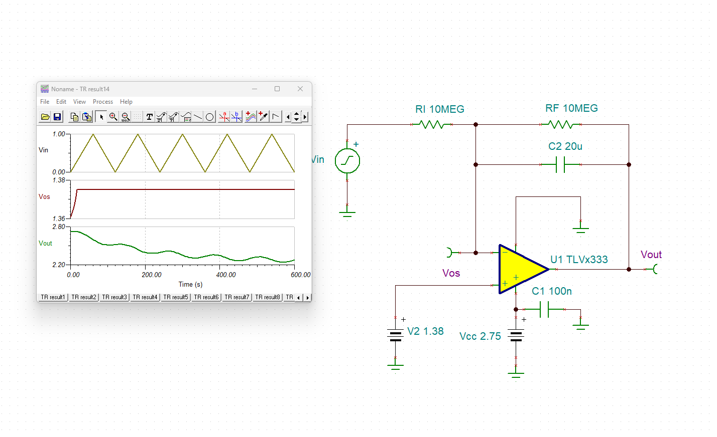

尊敬的团队:
我将使用 TLV333 制作积分器。 输入是一个非常慢的梯形波。 这是一个单电源积分器。 电路图和响应如下所示。
您可以看到输出在 2.8V 至 2.2V 之间缓慢变化。
我知道为什么会这样发生。
原理图。
HariINTG-1.TSC
    Hari。

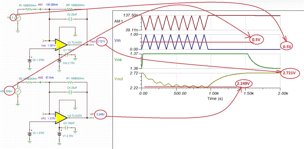

    Vout = IN+*(1+10M/10M) - 10M/10M * VIN ave; Vout = 1.38V * 2 - 0.5V = 2.26V。   它很慢、因为它是一个积分器。
    Vin=0.5V 平均输入的稳态输出为:Vout=1.375V+(1.375V-0.5V)*(10M/10M)= 2.25V。  由于 Vout 最初从接近正轨(对于 Vin=0、Vout =1.375V*2)、 它必须对 20uF 电容器放电 — 因此,它逐渐从 2.72V 向下移动到 2.25V。

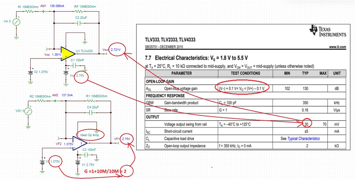

    只有理想运算放大器输出才能达到其电源轨、但实际的运算放大器无法达到其电源轨。  对于 TLV333、最大输出电压摆幅限制为距离任一电源轨 30mV、这就是 Vout 仅变为 2.72V 而不是理想 2.75V 电源轨的原因 — 请参阅下面的。

    尊敬的 Marek:
    非常感谢。 下面给出了我的答案。
    如果我错了、请纠正我。
    我的‑是、在功率‑时、运算放大器会强制其输出到大约 2.72V 的轨‑限值 (以将反相节点保持在 1.375V) 、这会立即为电容器充电、之后电容器会缓慢放电、因为三角波的平均 电压低于求和节点处的 1.375V 偏置。

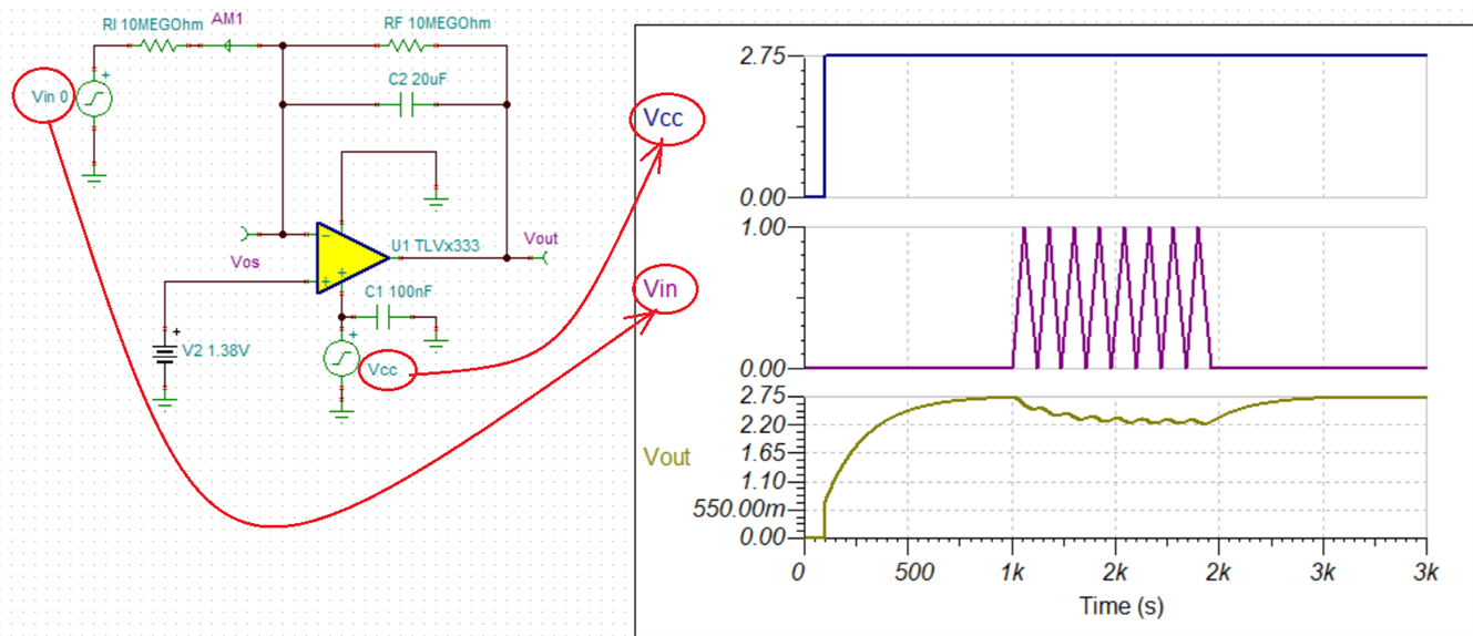

    在上一个答复中、我假设起始条件为稳定状态、Vout 接近正电源轨。  因此,你总结的第二部分是正确的,但不是第一部分。  由于反馈 RC 的时间常数为 200 秒 (TC Vcc=10e6*20e-6)、因此   20uF 电容器充满电需要接近 5 个时间常数(~1000 秒)。  为了说明这一点、在下面的瞬态仿真中、我开启了 100 秒的阶跃 Vcc 和 1000 秒的三角 Vin。
