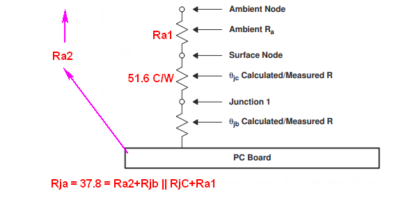

您能否验证 LMH6321 当前数据表表表 5.3 中的热性能信息是否正确。  我发现很难相信结至环境电阻小于结至外壳电阻。

    数字可能正确、但标签必须错误。  热阻是累加的、离结越远、热阻就越大。

    感谢该应用手册、它帮助我了解了 psi 参数、但仍然没有弄清原始问题。  实际上、使用图 从该应用手册中选择 4-1、也许我可以让我的问题更清晰些?  结至环境的热阻如何小于中间的 51.6 R? 或者、您也许可以解释从结点到环境的 绕过外壳电阻的实际热阻路径?  谢谢。

    结至环境值取决于应用的测试板和散热器解决方案及其散热和散热效率。 该指标不是对封装表面散热的测量、而是对通过 PCB 散发的热量的测量。 这意味着结至环境很可能小于结至外壳(顶部)、因为结至环境中的大部分散热也会通过电路板(除了封装表面外)。

    好的。  我想我现在终于可以看到了。  如果我听得正确、则 Theta ja 是两个不同热阻路径的并联组合。  这看起来是正确的吗?
    尊敬的 Ralph:
    我不确定我们的热模型团队如何捕获这些值、但您看到结至外壳(顶部)超过结至环境温度的原因可以像您所做的那样、其中 RA2 明显较少、因为大部分热量来自 PCB 本身。 我相信、我们的模型涉及的内容要多得多、可能会有更多的因素影响到这一 RJA 价值、但作为对这一点的粗略理解、我认为您的图表是有意义的。
